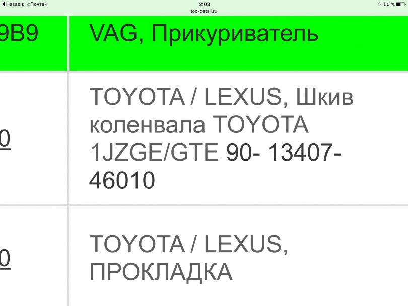

- - AlexTLN   Ro_Ja, неа, на 1JZ-GTE 13407-46010, на некоторые 1...   20.3.2016, 0:05
- - Ro_Ja   RE: Передний шкив коленвала   20.3.2016, 0:58
- - AlexTLN   Окей, другими словами, на 1JZ-GE шло 2 варианта шк...   20.3.2016, 1:13

- - AlexTLN   Пришел сегодня шкив от перводжея 13407-46010. Визу...   30.3.2016, 21:48
