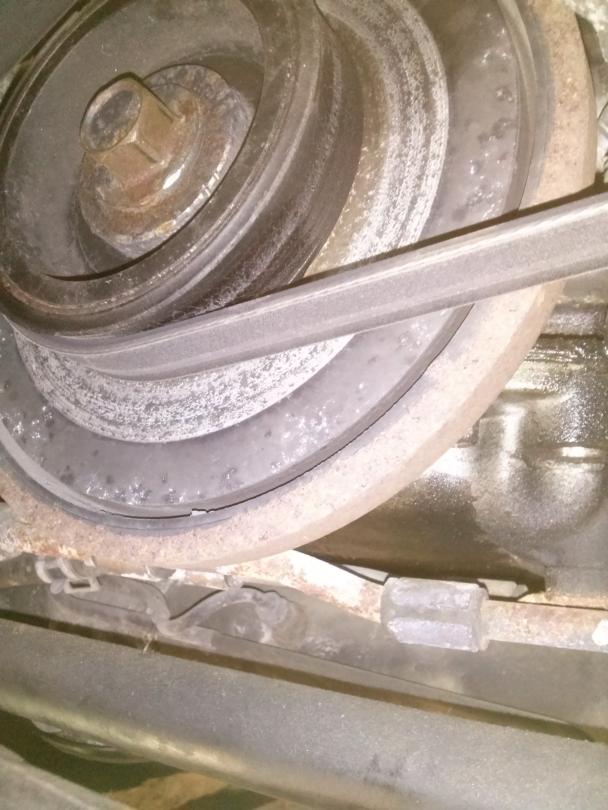

13407-46020 оригинальный код. В общем, мучения между: найти Б/У оригинал или SAT/Febest заказать. Кто что думает?
Полез менять ремень грм, на машине шкиву совсем плохо, "ребер" под клиновой ремень вообще нет.
И второй вопрос ) нижний болт(90119-18002) точно с правой резьбой? гугл говорит, что да. Вопрос больше для собственного спокойствия biggrin.gif
Спасибо.

beast_drc, за 100-200 тысяч пробега всё возможно, машины у нас не новые )
В общем, не совсем правильно дефектовал, темно было. Оказывается внешней части совсем нет ^^

- - Sub   Лучше сразу новый. Если б/у, то внимательно следит...   19.3.2016, 21:49
- - Ro_Ja   Sub, у 1JZ-GTE тот же номер, что и у 1JZ-GE. Febes...   19.3.2016, 22:50
- - AlexTLN   Ro_Ja, неа, на 1JZ-GTE 13407-46010, на некоторые 1...   20.3.2016, 0:05
- - Ro_Ja   RE: Передний шкив коленвала   20.3.2016, 0:58
- - AlexTLN   Окей, другими словами, на 1JZ-GE шло 2 варианта шк...   20.3.2016, 1:13
- - drool   Рекомендую только новый оригинал. Все остальные - ...   20.3.2016, 2:33
- - Sub   Цитата(drool @ 20.3.2016, 3:38) Шкив от 1...   20.3.2016, 15:26
- - AlexTLN   Я немного покопался в оригинальной программе, очен...   20.3.2016, 17:08
- - Sub   13407-46020 почему-то весит на 740 г меньше, чем 1...   20.3.2016, 20:22
- - AlexTLN   Что-то очень большая разница   20.3.2016, 20:54
- - Ro_Ja   Цитата(Sub @ 20.3.2016, 21:27) 13407-4602...   20.3.2016, 22:54
- - AlexTLN   То есть они идентичны, различается только толщина ...   20.3.2016, 23:28
- - Ro_Ja   AlexTLN, шкив старый стоит на моторе пока, поэтому...   20.3.2016, 23:55
- - VENOM-40   Ну короче такая же беда))) на шкиве зеркало)) пока...   21.3.2016, 10:30
- - beast_drc   как можно шкив вытереть в зеркало ?!   21.3.2016, 11:58
- - VENOM-40   Ехать с ослабшим ремнём, когда обойма уже развалил...   21.3.2016, 12:11
- - AlexTLN   Цитата(beast_drc @ 21.3.2016, 12:03) как ...   21.3.2016, 12:30
- - VENOM-40   Ну так что по поводу заменителей ))Неужели все ори...   21.3.2016, 13:19
- - Ro_Ja   VENOM-40, купи оригинал 1JZ. Цена в два раза дешев...   21.3.2016, 13:23
- - VENOM-40   Про винил это точно))) ну это в далекие планы))) к...   21.3.2016, 14:08
- - beast_drc   ремень не может на Супре проскальзывать при исправ...   21.3.2016, 14:17
- - AlexTLN   beast_drc, за 100-200 тысяч пробега всё возможно, ...   21.3.2016, 18:45
- - AlexTLN   Пришел сегодня шкив от перводжея 13407-46010. Визу...   30.3.2016, 21:48
- - Sub   Вот тебе и антитюнинг. Все гоняются за облегченным...   30.3.2016, 22:49
- - AlexTLN   Думаю, разница вообще не будет ощущаться. Наскольк...   31.3.2016, 0:10
