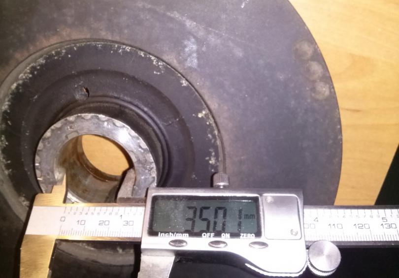

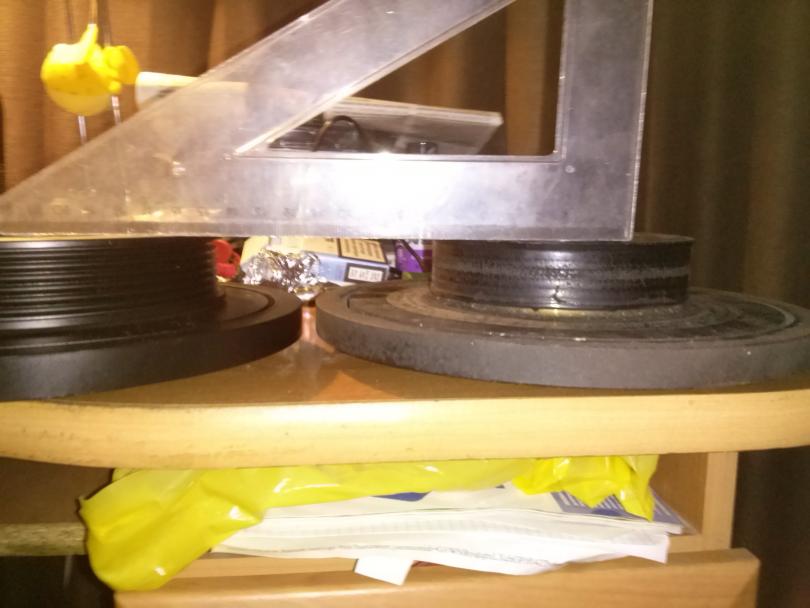

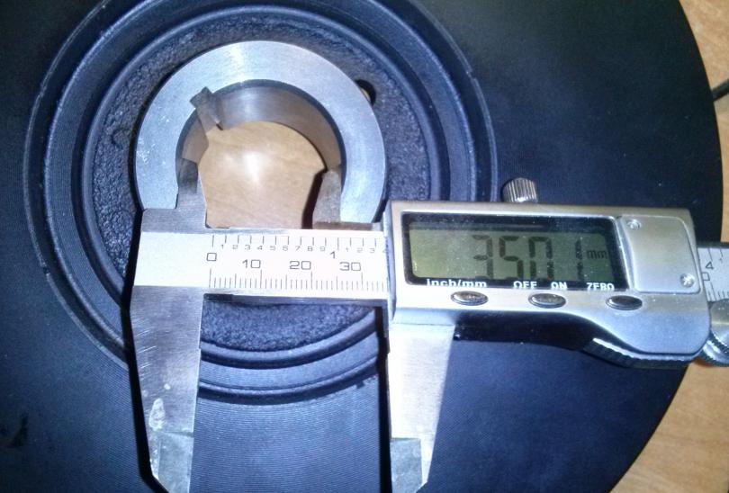

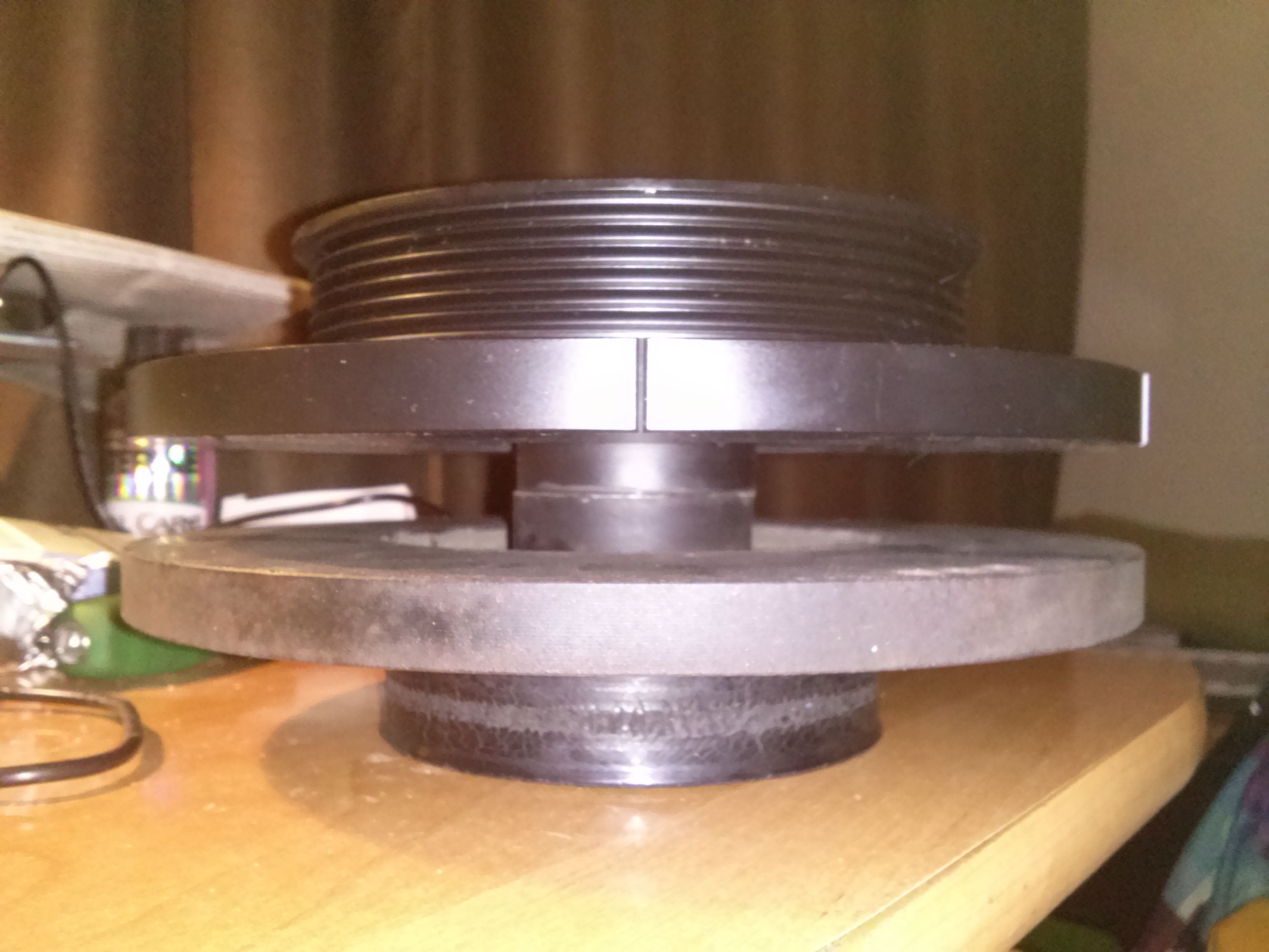

Пришел сегодня шкив от перводжея 13407-46010. Визуально шкивы полностью идентичны, масса отличается и количество отверстий для выпресовки, на 13407-46010 их четыре, на 13407-16020 их два. От 1JZ шкив заметно тяжелее. Толщина демфера, подозреваю, что одинаковая.

- - AlexTLN   Я немного покопался в оригинальной программе, очен...   20.3.2016, 17:08
- - Sub   13407-46020 почему-то весит на 740 г меньше, чем 1...   20.3.2016, 20:22
- - AlexTLN   Что-то очень большая разница   20.3.2016, 20:54
- - Ro_Ja   Цитата(Sub @ 20.3.2016, 21:27) 13407-4602...   20.3.2016, 22:54
- - AlexTLN   То есть они идентичны, различается только толщина ...   20.3.2016, 23:28

- - AlexTLN   Пришел сегодня шкив от перводжея 13407-46010. Визу...   30.3.2016, 21:48
- - Sub   Вот тебе и антитюнинг. Все гоняются за облегченным...   30.3.2016, 22:49
- - AlexTLN   Думаю, разница вообще не будет ощущаться. Наскольк...   31.3.2016, 0:10
