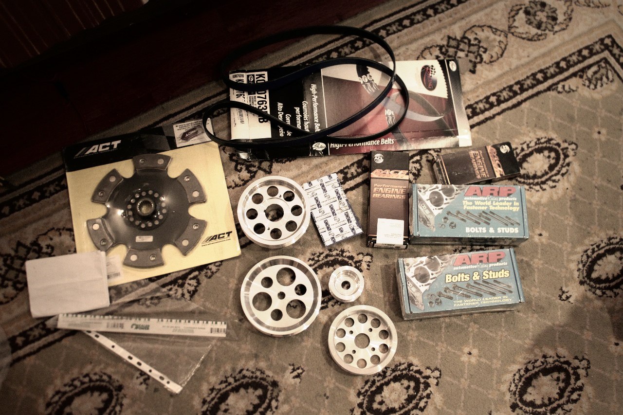

Benjiro
сообщение 1.6.2016, 13:31
Сообщений: 688
Регистрация: 24.4.2010
Пользователь №: 4 608

- - Benjiro   Нашёл древнюю фотку керама диска для 58 при продаж...   1.6.2016, 13:31
