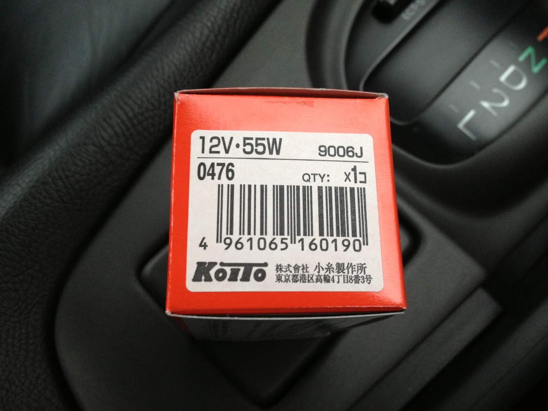

Тоже столкнулся с данной проблемой, сгорела лампа ближнего света. В каталоге посмотрел, либо оригинал (с конской ценой), либо любой дубль с цоколем HB4. Поехал купил, естественно ничего не подошло. После полазил по форуму и нашел эту тему, решил все же поискать такую же лампу как и стояла 9006J. Мои поиски увенчались успехом smile.gif
