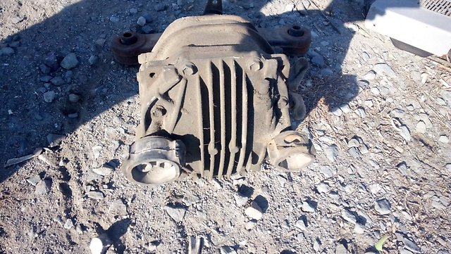

получается с торсеном?вот фото редуктора,если от гетрага редуктор то вообще подойдет на атмо автомат?

- - Руслан   Ребят кто может помочь?Есть в продаже редуктор от ...   22.10.2016, 7:55
- - Sub   49/13 с Торсеном = 2JZ-GE + V161, на них никогда н...   22.10.2016, 13:45
- - Руслан   получается с торсеном?вот фото редуктора,если от г...   23.10.2016, 9:41
- - Sub   Я не экстрасенс. Попроси продавца открутить 8 болт...   25.10.2016, 0:15
