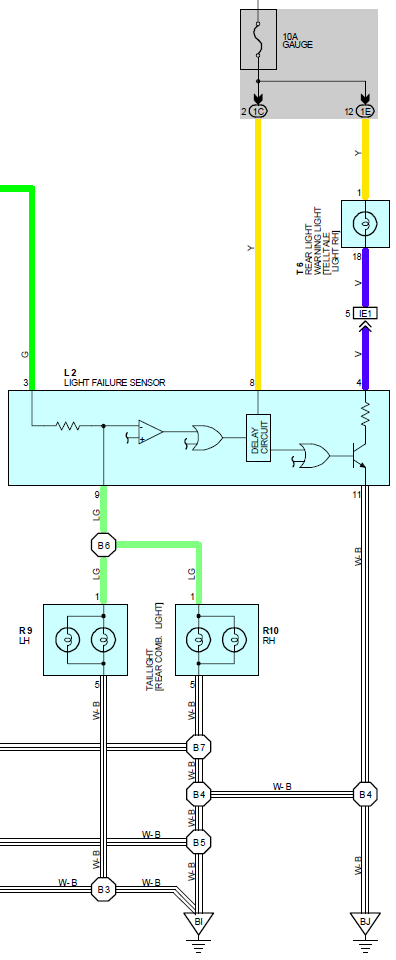

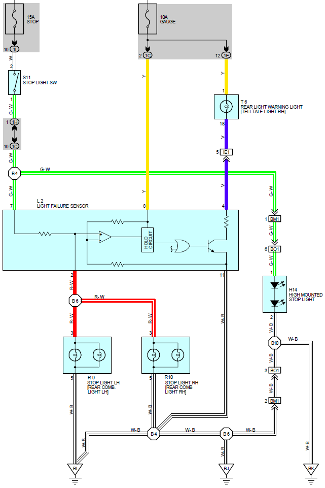

По-моему все предельно просто, если посмотреть на схему.
На входе ОУ стоит обычный делитель напряжения, у которого в одном плече лампы, а в другом - резистор внутри блока.
Если ты в каждом европейском фонаре будешь использовать только по одной лампе, тогда надо просто поставить вместо того резистора переменный, подкрутить, пока не перестанет загораться лампа и исходя из полученного значения впаять уже постоянный резистор.
А если знать напряжение на входе в ОУ и номинал резистора, а также суммарное сопротивление всех 4 ламп, тогда нужный номинал резистора можно рассчитать.
Из твоего сообщения не понял про "лампа 4Ом(2-х спиральная лампа "стоп" и "габарит")". Их нельзя записывать в одну цепь, суммируя сопротивление каждой нити. Контроль за "стопами" и "габаритами" блок ведет по разным проводам, но схема аналогичная предыдущей. Обрати внимание на пины: 3+9 для "габаритов" и 7+2 для "стопов":
