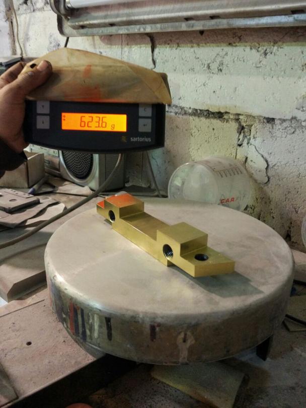

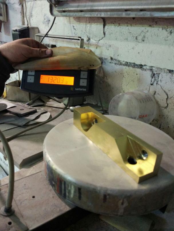

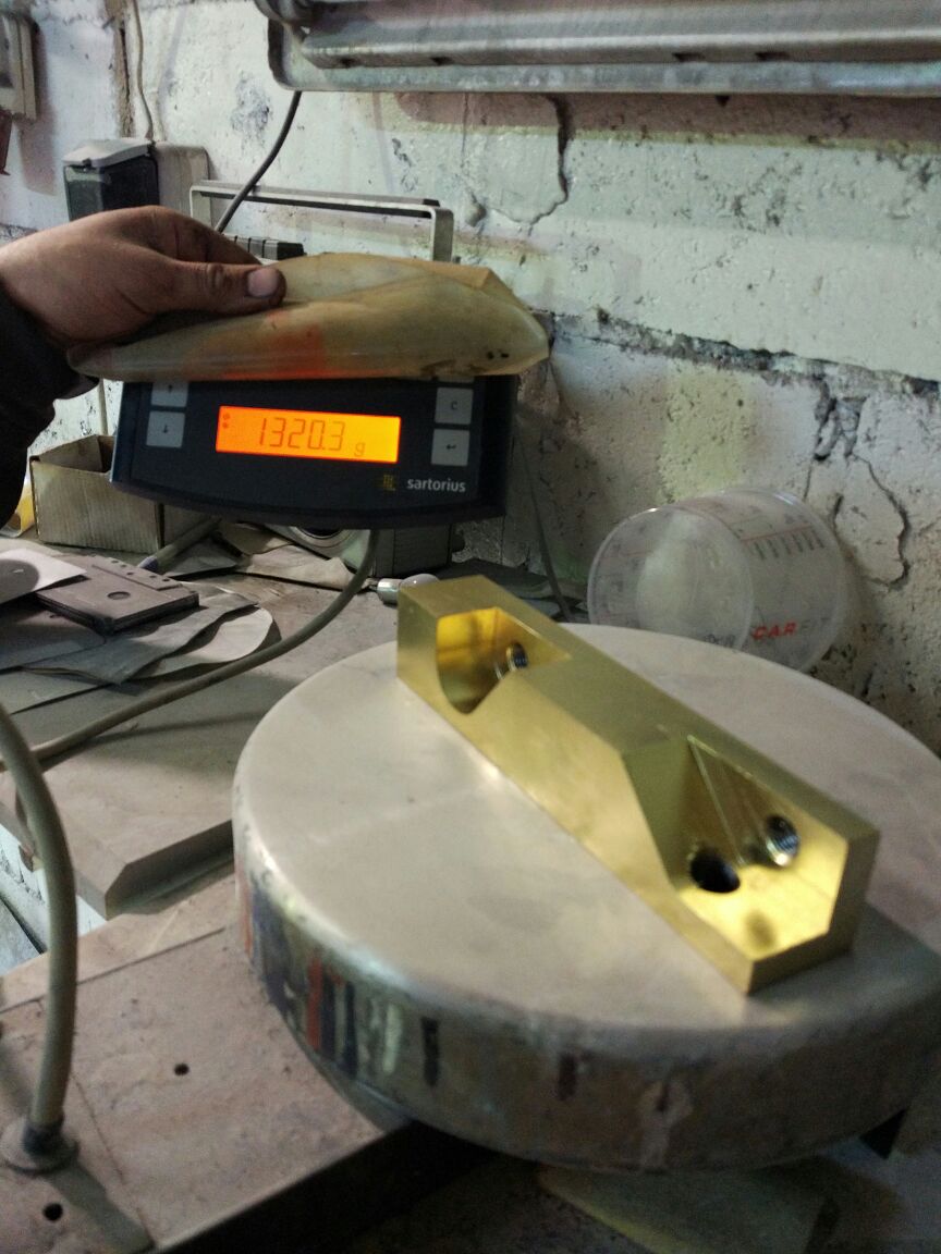

Очередной фантазер на тему веса. Говорит, что эти тормоза от UCF30 легче раза в три.
Решил посмотреть сам, что к чему. Вес взял из прайсов поставщиков. Он может отличаться от реального, но незначительно.
UCF30 JZA80
Суппорт 4,08 6,48
Колодки 1,61-1,64 2,11-2,263
Противоскрипные пластины 0,19-0,21 0,09
Проставка 1,32 -
Диск 9,88 9,49-9,52
Итого по переду:
UCF30 34,21 кг
JZA80 36,52 кг
Разница 6,3-6,8%, смотря в какую сторону считать.
Для более корректного сравнения надо прибавить сюда вес болтов, необходимых для крепления проставок к суппортам UCF30. Разница при этом немного сократится.
Однако, надо не забывать, что вращающиеся массы влияют в большей степени, чем условно неподвижные вроде суппортов, колодок и пластин. В случае с UCF30, именно тормозной диск весит больше, хотя это частично компенсируется тем, что на Супре диаметр диска больше. Хотя, в случае с тем товарищем диск будет диаметром 335 мм и весить он будет тоже больше.
