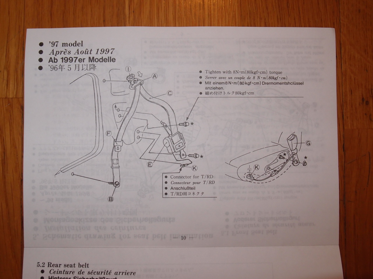

Друзья, подскажите, хочу купить у нашего соклубника задние ремни. Он пишет, что они с реста и на дорест не подходят. Там такое принципиальное различие, что их никак не установить? Номера по каталогу различаются. Кто что знает по этой теме? Спасибо!
7.4.2017, 14:03
#2
Вот именно, что на европейках другое крепление, а не на всех леворуких. Даже в каталоге з/ч это нарисовано. Но крепятся они все равно в кузов.
Я выкладывал, но уже не помню, в какую именно тему. Заметьте, на японках встроены соленоиды для снижения натяга по команде выключателя. JDM (RZ+Recaro): EUR: EUR слева, JDM справа: Кстати, там есть схема крепления задних ремней (JDM), но ничего нового не увидел: P.S. А, во, в своей теме и выкладывал -------------------- Новые запчасти в наличии и на заказ. Оригинал, неоригинал, масла, спецжидкости.
