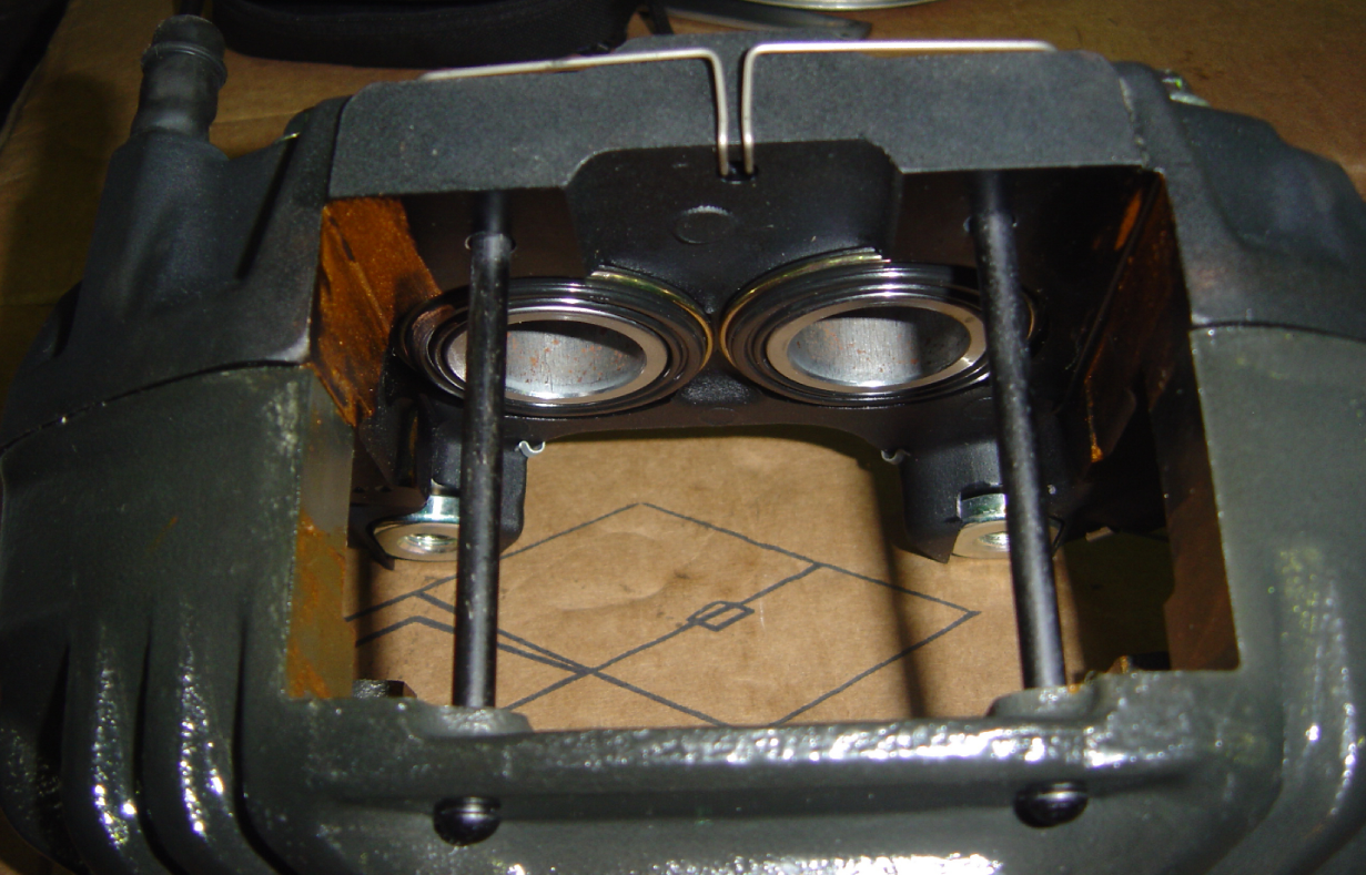

Всем привет подскажите подойдут диски с тормозами от CELSIOR UCF21 на Супру?Вот такие.

Я всё давно услышал. Просто кое-кто ведет себя как плохой маркетолог. Главное ведь не истина, а просто погромче крикнуть, что они в полтора-два раза дешевле, ведь так?
Про чугун - очередной миф.
Тыц 1
Тыц 2
Про "прошлый век и низ технологичности" поржал, спасибо. Особенно глядя на тормоза большинства современных авто, где, к примеру, сзади стоят скобы, даже на S500 W222.
Про проставку - она не моя. Автора можно найти по ссылке из поста #75. Фото других проставок на весах никто не предъявил, так что 300 г пока не засчитывается.
Фото голого суппорта - мягко говоря, притягивание правды за уши. Суппорты продаются с направляющими и стопорными пружинками. И уж в таком виде, как на фото, их поставить на машину невозможно, без проставок-то.
Ну так и кто здесь не хочет "ничего слышать адекватного"? Что бы это ни значило... smile.gif
P.S. До тех пор, пока не увижу на весах два комплекта в сборе (с дисками, колодками, проставками и всеми нужными для крепления болтами), ни за что не поверю, что комплект от UCF30 весит даже в полтора раза меньше комплекта от JZA80.
Для любителей обсудить неподрессоренные массы даю подсказку - почитайте про вращающиеся массы и степень влияния в зависимости от геометрических размеров.

- - serjant   UCF30 значительно легче суправских, на их базе сде...   29.5.2017, 15:12
- - Sub   Цитата(serjant @ 29.5.2017, 16:07) UCF30 ...   29.5.2017, 20:03
- - serjant   Вы такое ощущение, что не хотите ничего слышать ад...   29.5.2017, 20:51
- - serjant   Проставка 1.3кг, да это кусок рельсы что ли, норма...   29.5.2017, 20:56
- - Sub   Я всё давно услышал. Просто кое-кто ведет себя как...   29.5.2017, 22:22
- - serjant   не технический склад ума у вас, без обид, я не про...   30.5.2017, 8:30
- - Sub   Цитата(serjant @ 30.5.2017, 9:26) не техн...   31.5.2017, 20:22
