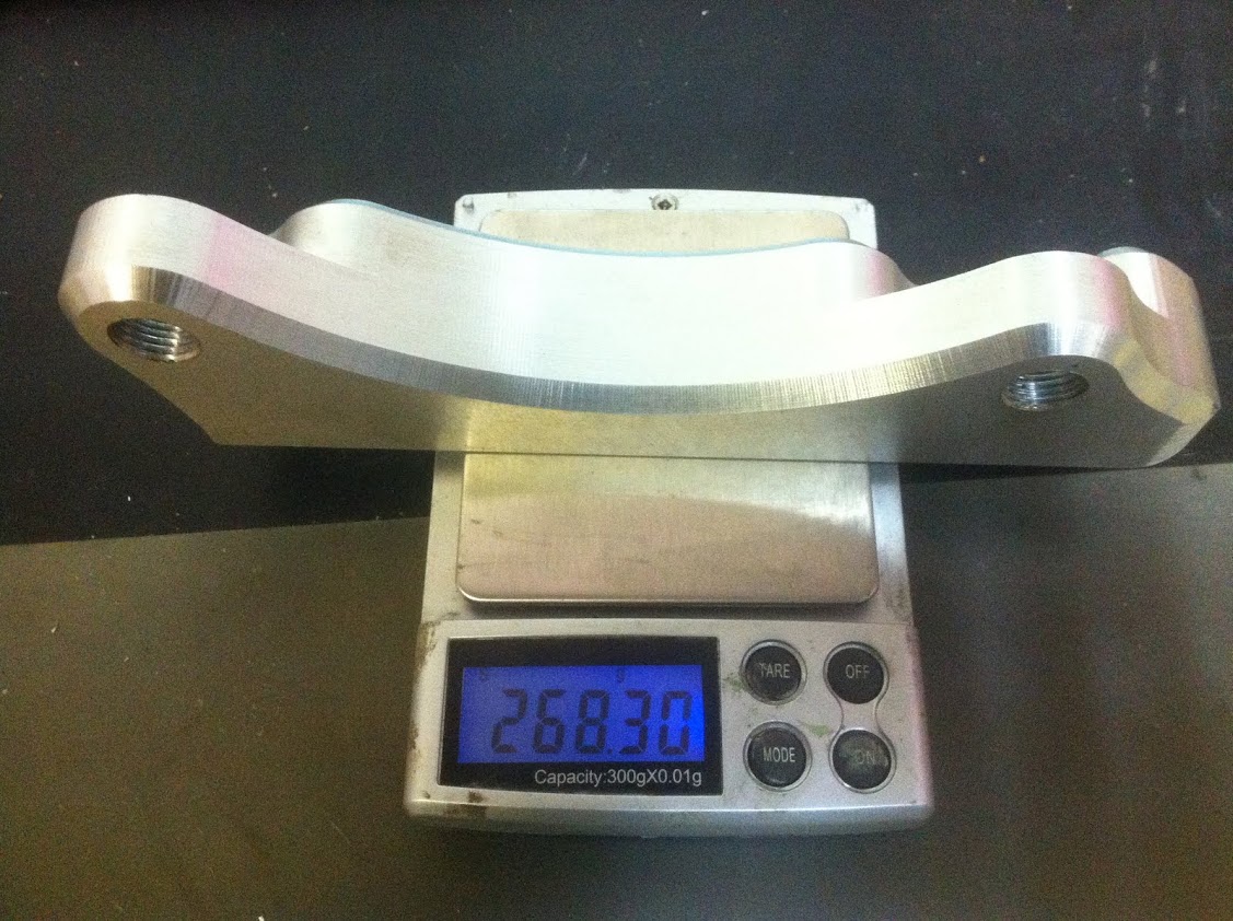

не технический склад ума у вас, без обид, я не продаю эти суппорты, поэтому мне пофиг, кто какие поставит, суппорты цельсиора технологичнее суправских, S600 это не спортивная машина, да и отстой)
эталон тормозов это брембо ,а это только алюминий, на BMW m3 стоят ничтожные скобы, давайте то же поставим) а они не тормозят нифига, шестипоршневые гигантские брембо от таурега, весят легче чем суправские)
вес суппорта JZA80 c колодками и направляющими весят 7,4кг.
вес суппорта UCF 30 c колодками и всей лабудой 4,75кг.
проставка 270грамм ну и болты грамм 150
и того 2.2 кг с колеса, это значительная не подрессореная масса, описывать чем это плохо не буду, совсем обленились все) вес диска в учет не берем он остается суправским 323мм
если использовал чьи то фото извиняюсь.
японцы дураки получается с ваших слов? они сделали эти суппорты, как тюнинг на JZA80)
