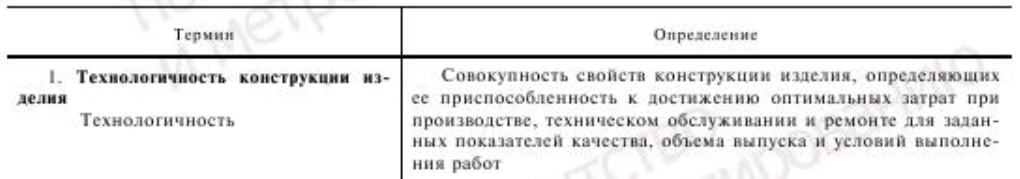

Цитата(serjant @ 30.5.2017, 9:26) *
суппорты цельсиора технологичнее суправских
Определение "технологичности" из ГОСТа 14.205-83:
Так что по этому вопросу тоже попрошу расширенно обосновать свою точку зрения.
