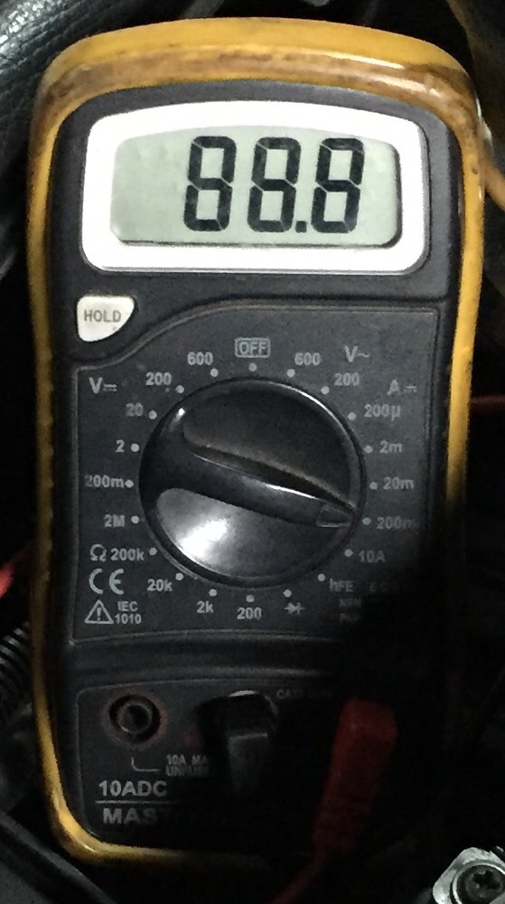

Жрут. Еще на DOME, кроме часов, куда-то уходит примерно 35-40 мА
Проверю потом другим мультиметром, а то есть подозрерние, что этот я немного поджарил В режиме измерения до 10 А по DOME показывают 0,17 А с открытой дверью, после закрытия - 0,05 А и еще через секунд пять - 0,00 А. -------------------- Новые запчасти в наличии и на заказ. Оригинал, неоригинал, масла, спецжидкости.
