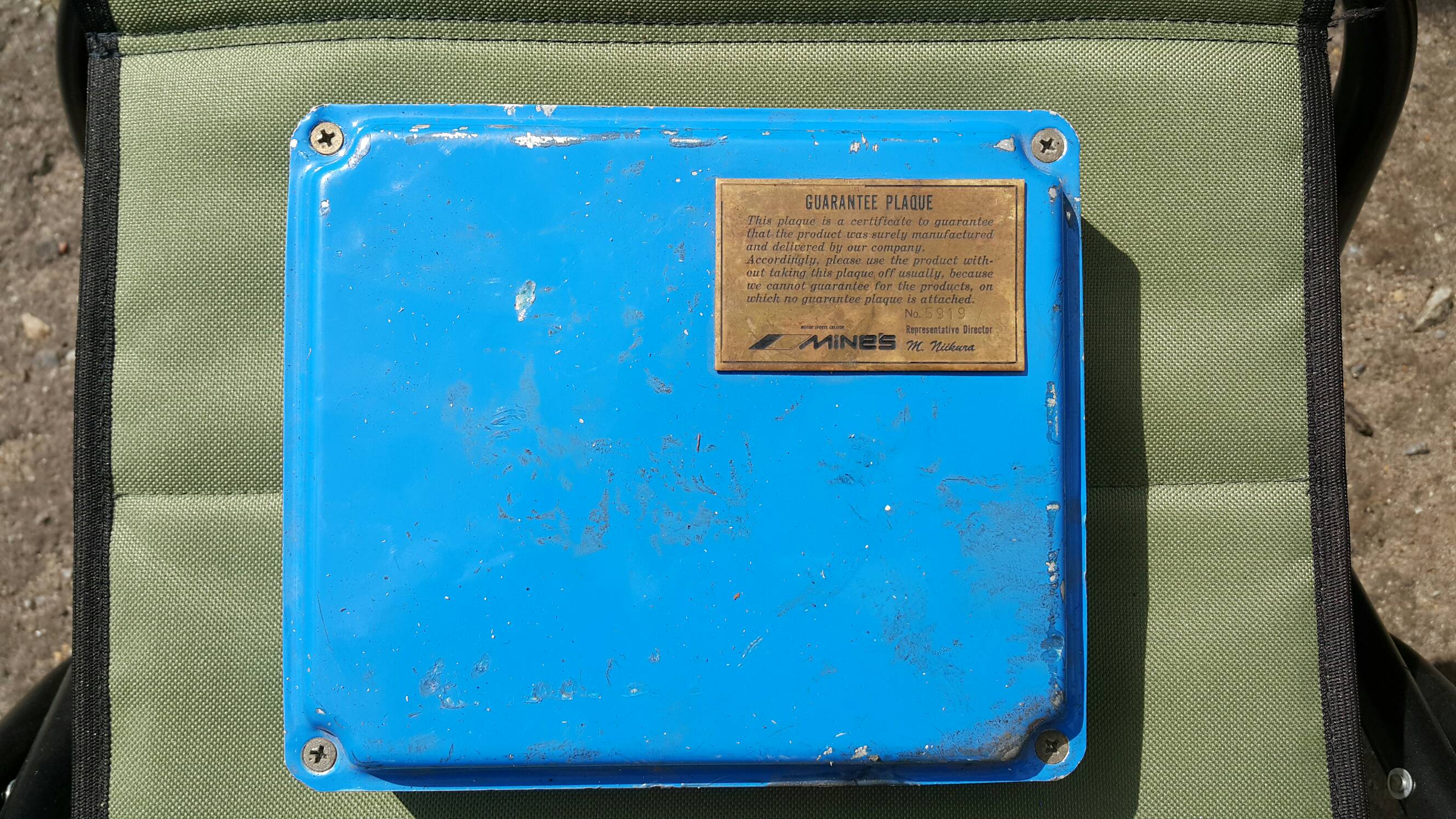

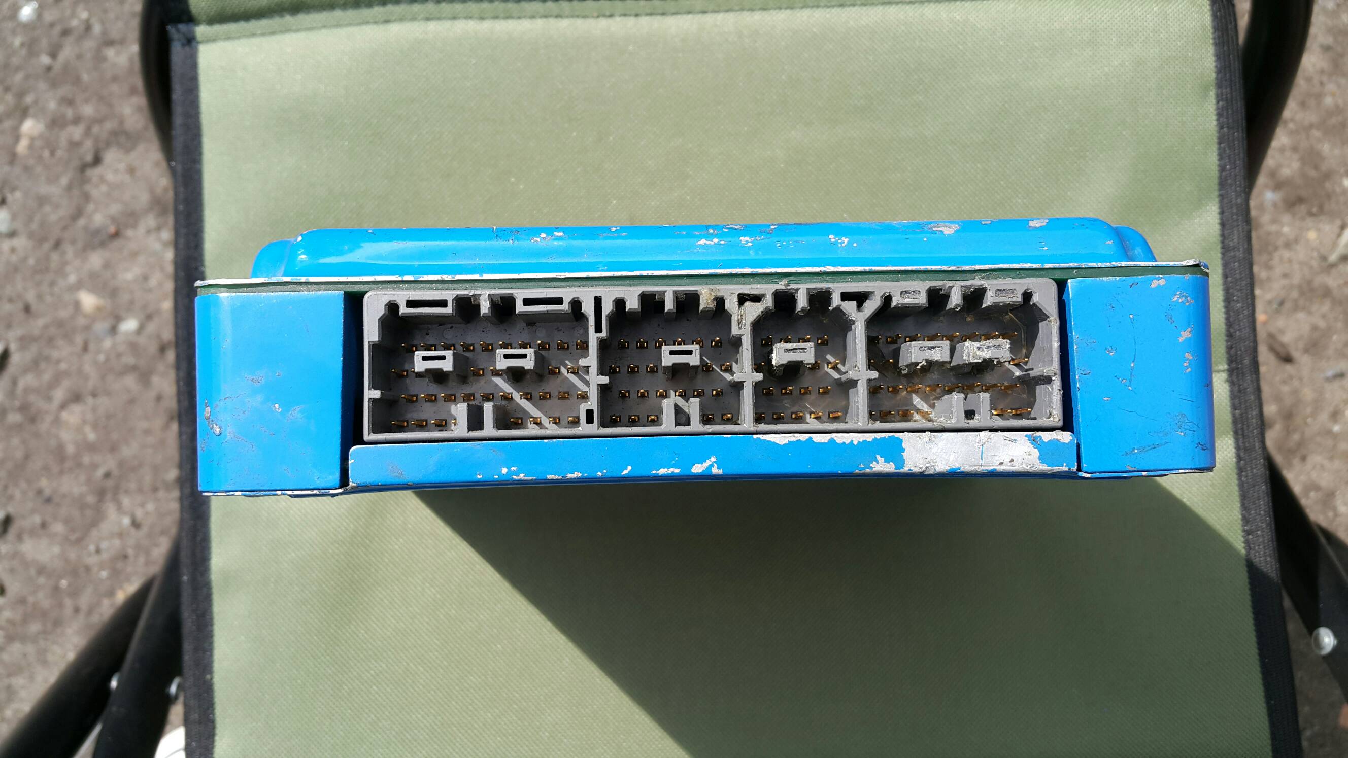

Номер на табличке 5919.
Фото:

- - rom@888   Номер мозга напиши, сразу ясно будет, от какой маш...   14.8.2017, 13:46
- - Sub   По номеру, да, легко установим. Ну и фото сомнител...   15.8.2017, 15:38

- - Sub   Мозг вообще не с Супры и не с Аристо. Может с марк...   19.8.2017, 15:54
- - Lefty   RE: АКПП трогается с третьей передачи в режиме D   19.8.2017, 16:23
- - Sub   На JZS147 хвостовик автомата как на JZS161. Мозг M...   19.8.2017, 16:53
