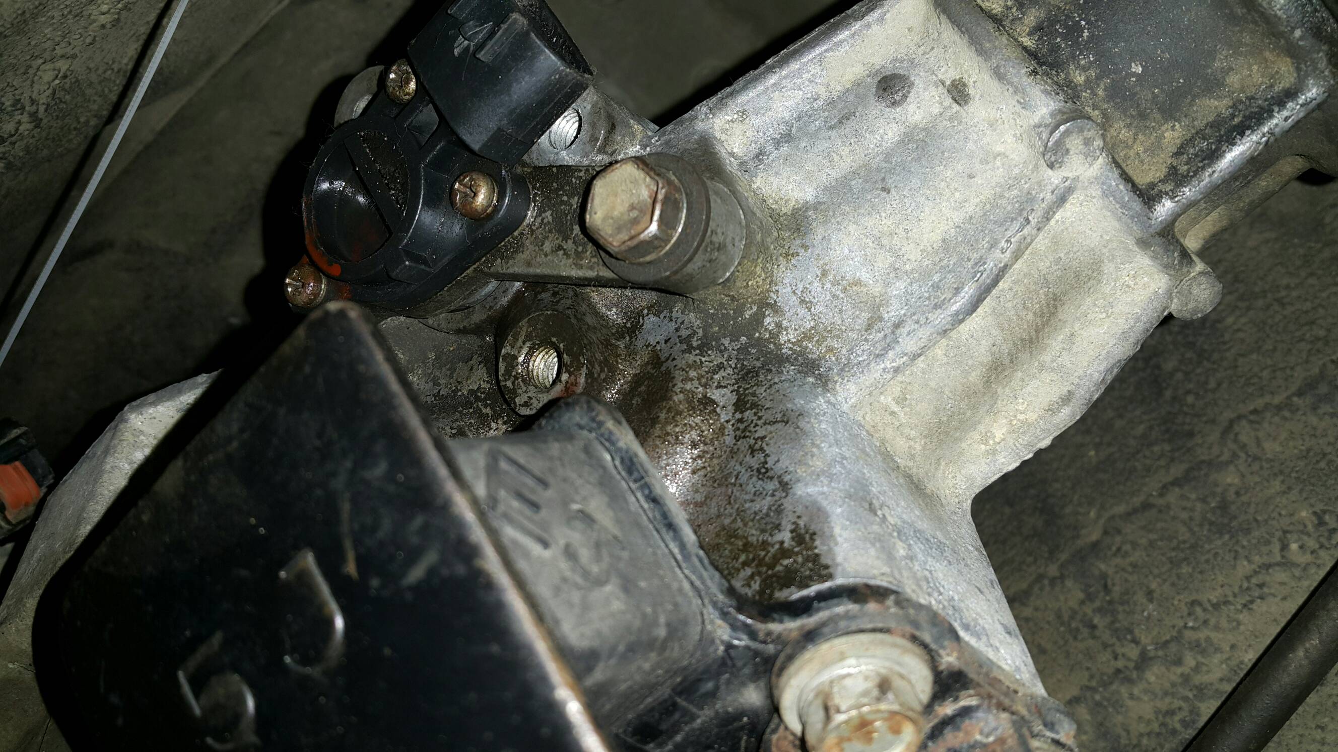

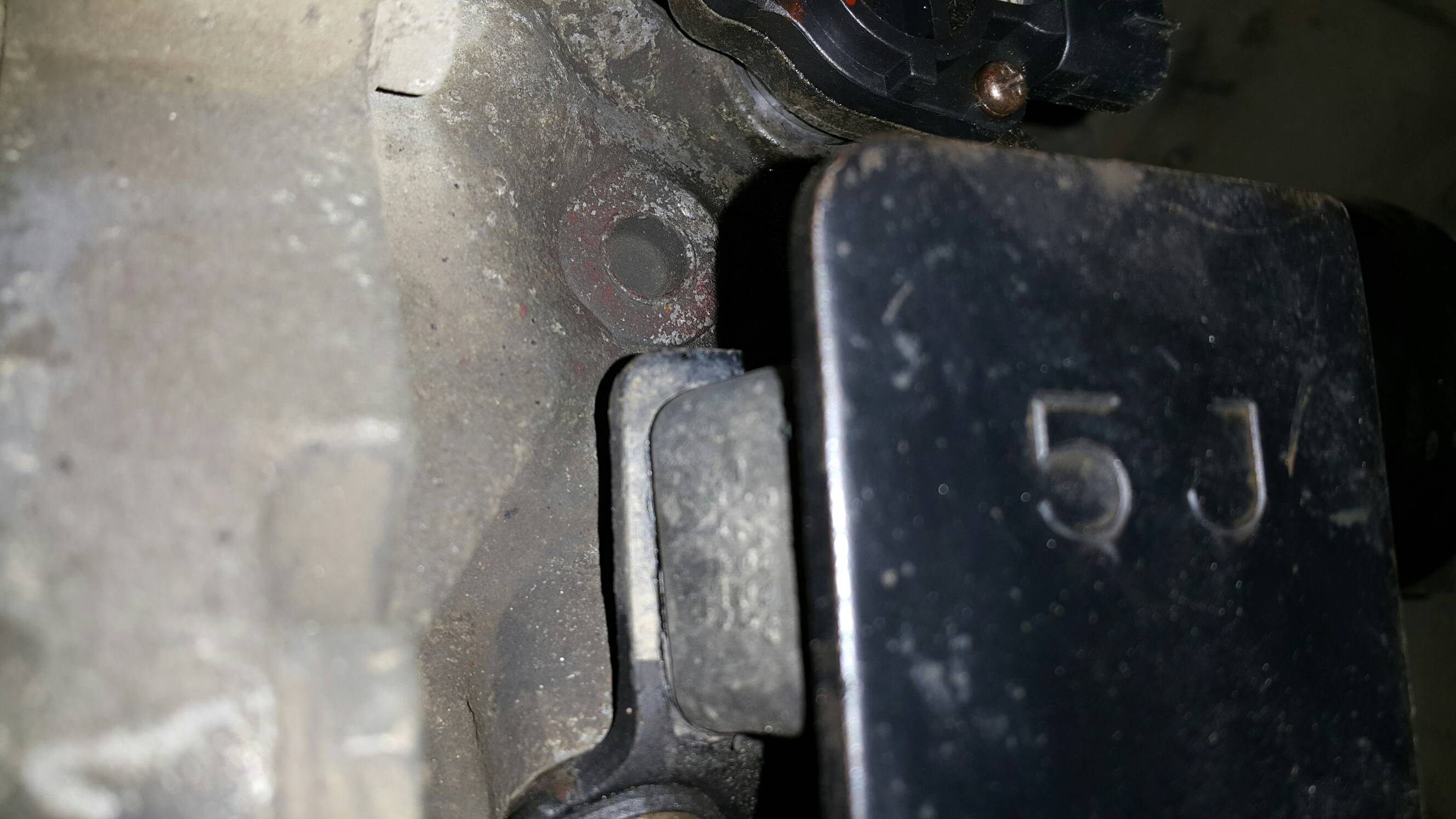

А вот акпп, которая сейчас на машине:
В месте, где должен стоять второй датчик, только отлив.

- - Lefty   На днях ко мне приехала акпп, которая, со слов быв...   19.8.2017, 11:48
- - Lefty   А вот акпп, которая сейчас на машине: В месте,...   19.8.2017, 11:53
