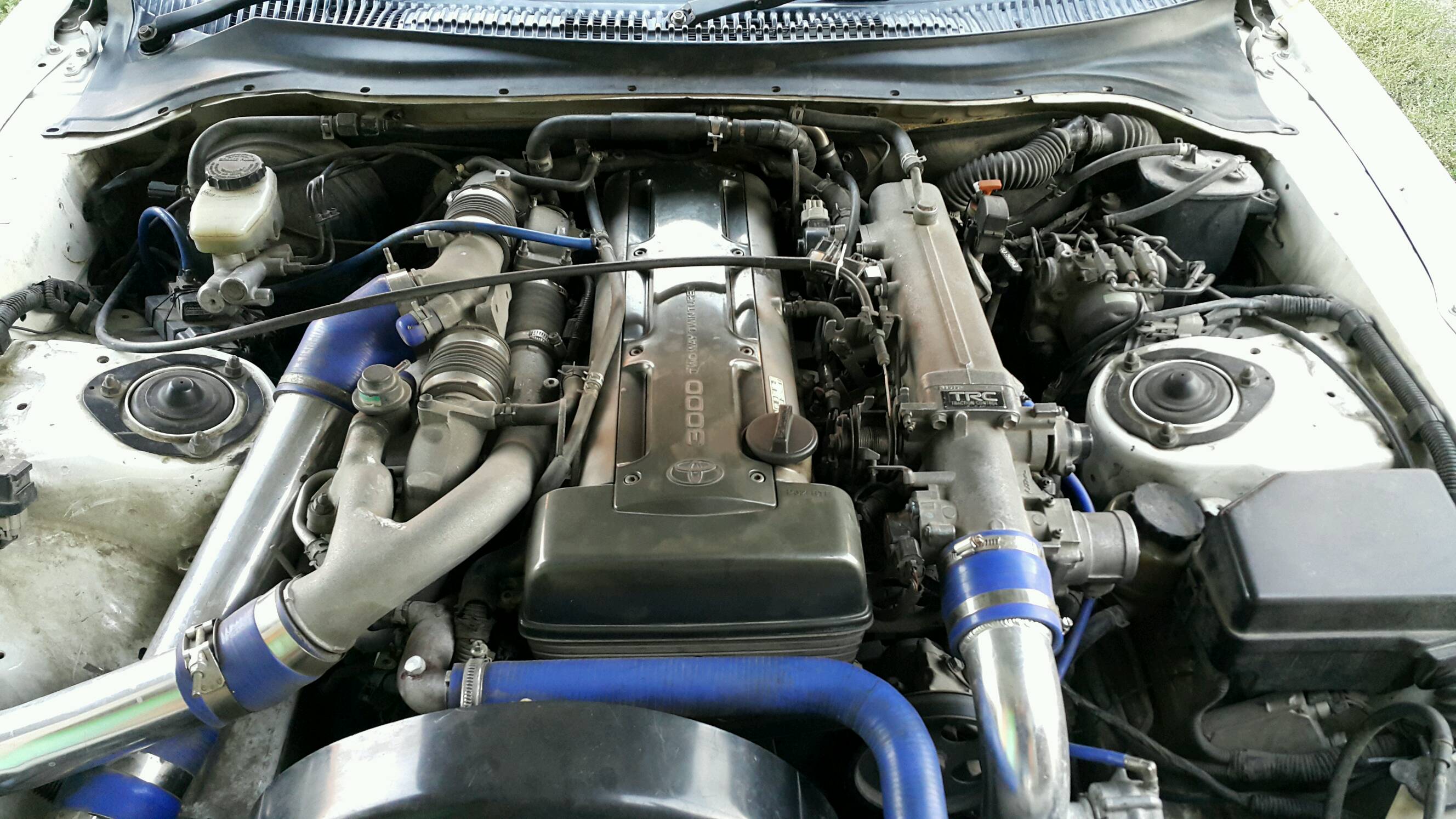

Всем привет!
Машина Супра JZA80. Была изначально атмо на в58.
Свапнута на ГТЕ+автомат. Мозг Mines.
Автомат в аварийном решиме трогается с третьей передачи в режиме D. 1ая и 2ая включаются в ручном режиме без проблем.
Прошлый хозяин тоже боролся с этой проблемой. Он думал, что дело в самой коробке. Заказал контрактную 341LE с маленьким пробегом.
Но после замены проблема не решилась. Масло в коробке новое. Пинков и толчков при включении передач нет. Интернет говорит, что дело может быть в проводке и датчиках.
Подскажите пожалуйста, есть ли у автомата самостоятельные мозги, или управление происходит через комп двигателя?
Какие датчики и фишки можно было бы проверить, чтобы убедиться, что все подключено в штатном режиме?
Какие еще возможны варианты этой неисправности?
Специалистов в доступности, к сожалению, нет. Все приходится делать самому. Пока учусь.
Еще я нашел под панелью блок старой сигнализации. Брелка к ней нет, она не используется.
Попробовал снять блок - идет блокировка бензонасоса. Поставил обратно.
Выташил предохранители с проводов блока, завел машину. Но на работу коробки это не повлияло.
Может ли не выпиленная сигнализация влиять на работу коробки передать?
Спасибо.
