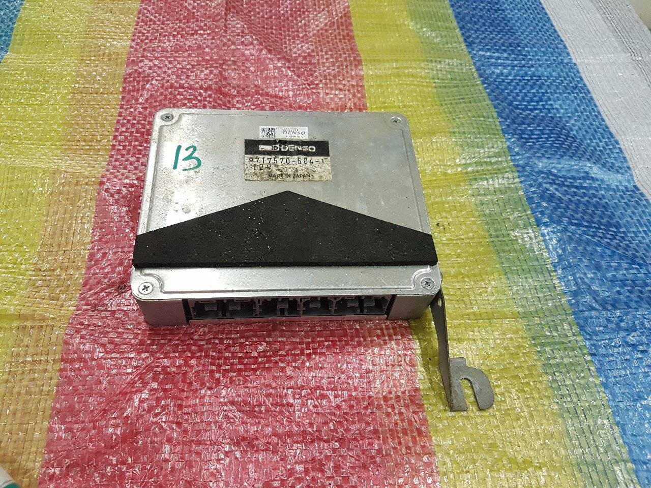

- - Lefty   Номер на табличке 5919. Фото:   19.8.2017, 7:37

- - Sub   Мозг вообще не с Супры и не с Аристо. Может с марк...   19.8.2017, 15:54

- - Sub   На JZS147 хвостовик автомата как на JZS161. Мозг M...   19.8.2017, 16:53
