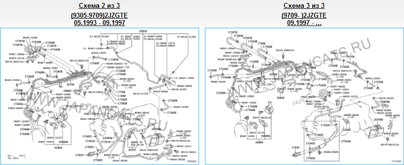

Такая ситуация: 2JZ-GE
Снимали мотор, после установки были перепутаны вакуумные патрубки.
В результате чего прыгали обороты, черный дым и все такое))))
Когда стали разбираться подключили все по этой схеме. Обороты и выхлоп нормализовались!!!
Но сомнения в правильности подключения все же были. Решил сравнить с таким же мотором на другой машине.
Там было все иначе.Подключили так как у него - ничего не изменилось unknw.gif
Попробовал разобраться в схеме мануала, но там как то непонятно нарисовано и вообще одной трубки не досчитался))) rolleyes.gif
Давайте попробуем разобраться:
Синими цифрами номера трубок по возрастанию от кузова к блоку!!!
Красными - то как сейчас подключены патрубки!!!
У кого как подключены? И как всеже правильно?
Говорят что это кстати еще и на расход влияет(((

- - drool   Vanenok85, на схеме из каталога всё понятно же - т...   23.3.2012, 10:39
- - Vanenok85   Лично мне понятно только 1 и 2 трубки (хотя у меня...   23.3.2012, 10:47
- - drool   Да всё верно по твоей картинке. У меня мотор разоб...   23.3.2012, 10:50
- - Vanenok85   Хорошо! Если все верно 1,2 вроде ясно! А 3...   23.3.2012, 12:30
- - Sub   Со схемами из каталога надо быть поосторожней. Быв...   23.3.2012, 13:44
- - moviegear   Sub, берёт, допустим, дядя Рома, фоткает систему в...   23.3.2012, 13:47
- - Sub   Под турбо без VVT-i достаточно схемы с буржуйского...   23.3.2012, 14:07

- - drool   Вот еще: 2JZ-GTE USDM 2JZ-GE USDM   25.4.2012, 14:59
- - Diabolik   Забавно, у меня на абсорбер 3 шланга приходит, а н...   25.4.2012, 20:21
- - Sub   Нашел!   25.4.2012, 23:29

- - Vanenok85   Всё, разобрался!!! Вот фото, там все в...   22.5.2015, 21:24
