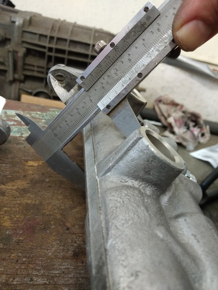

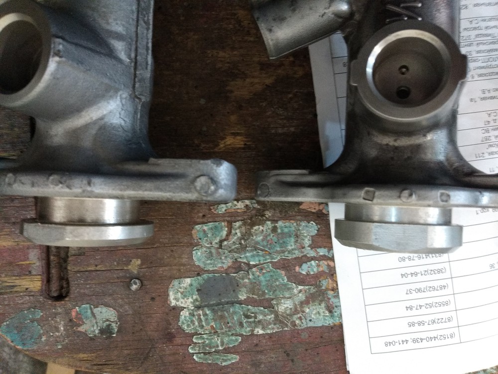

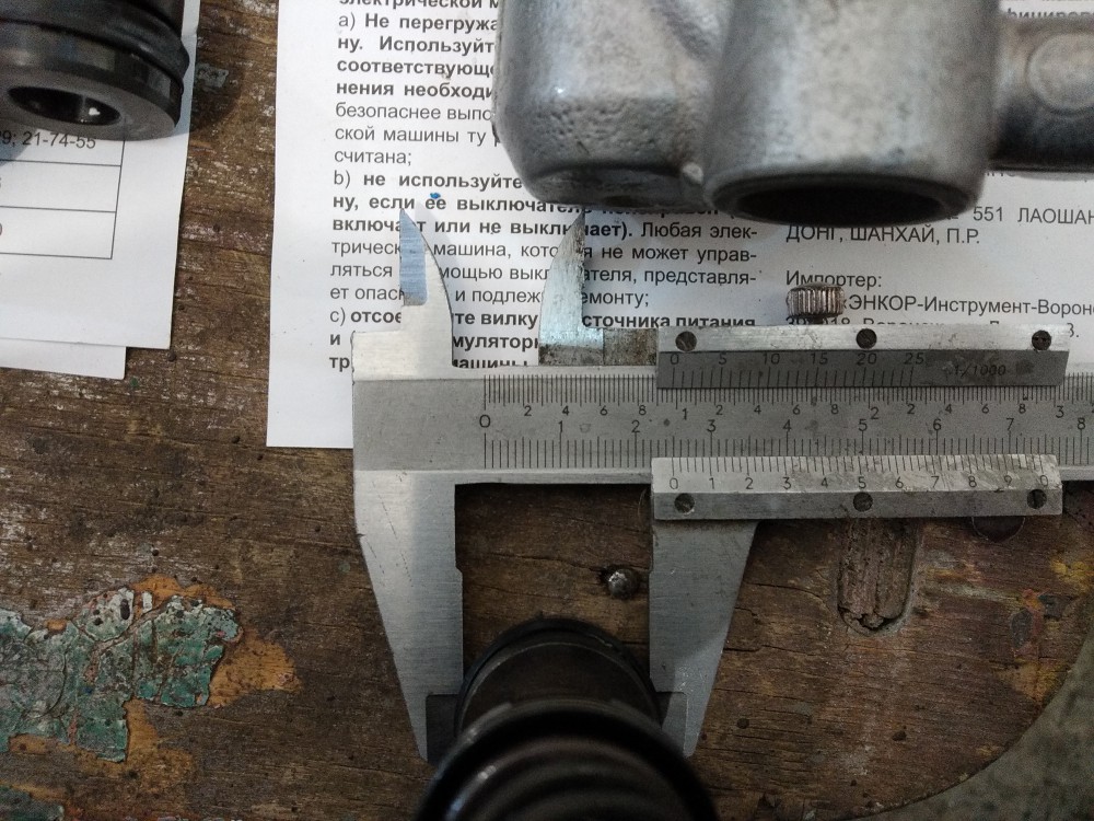

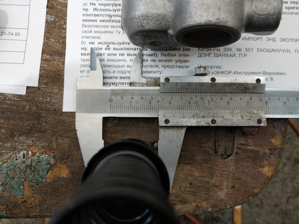

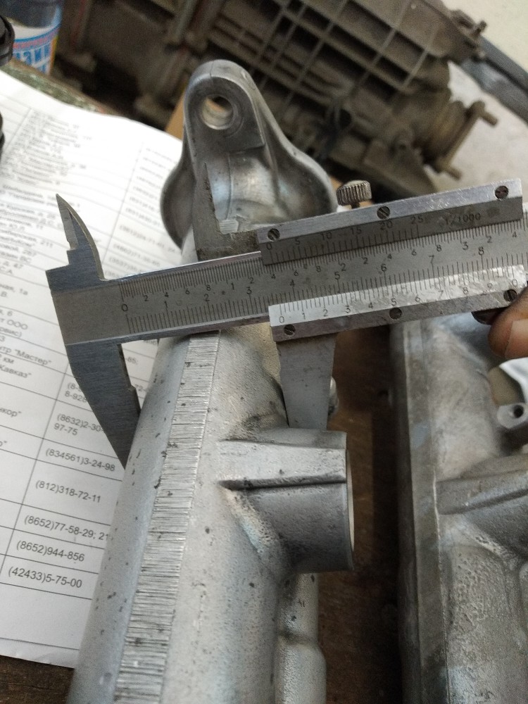

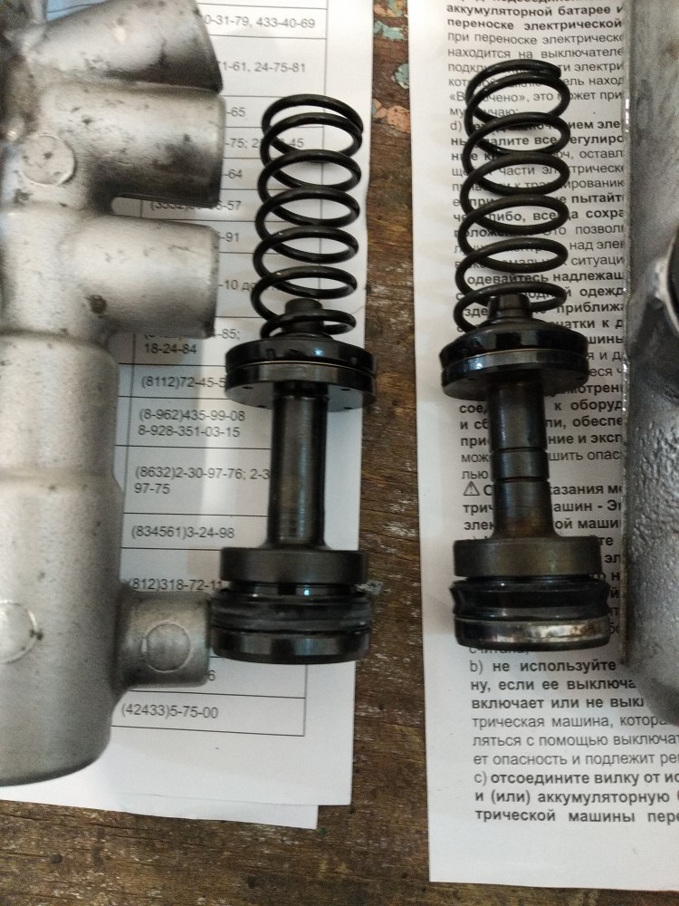

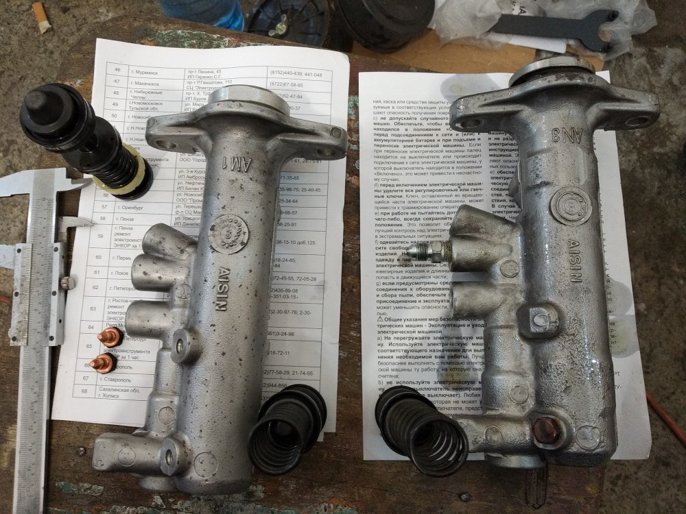

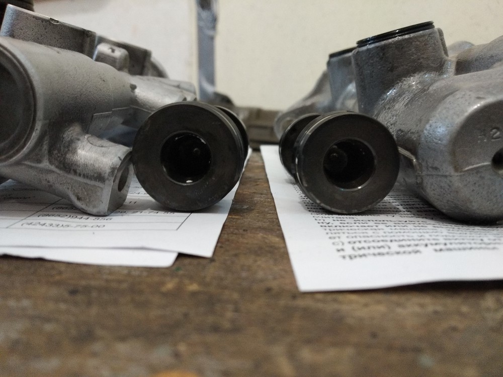

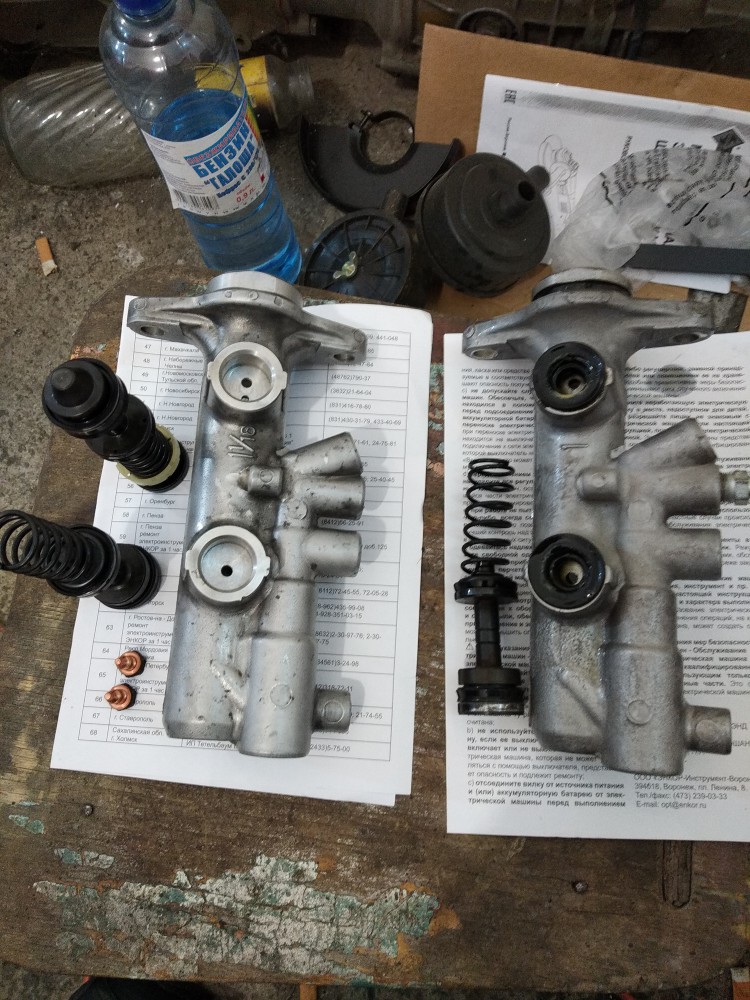

ответа не нашел, пришлось разбирать и смотреть. Может кому то в будущем поможет определить.
тот что с лева OD=26.99 справа OD=25.4
Как видно по фото не обязательно разбирать можно просто померять диаметр снаружи.

- - BOSS   ГТЦ OD=26.99 лучше не тормозит. а увеличен на чуто...   10.6.2016, 0:08
