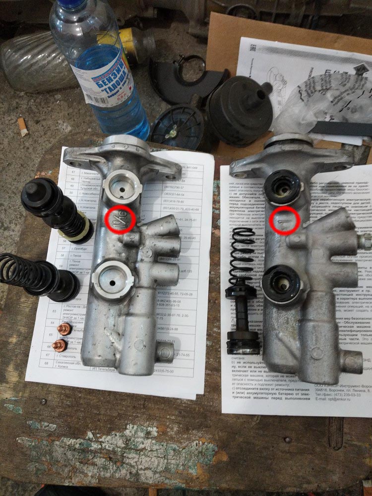

- - Naxys   ответа не нашел, пришлось разбирать и смотреть. Мо...   7.12.2018, 22:38
- - mexx   Зачем мерить, если на корпусе размер отлит (в дюйм...   8.12.2018, 11:32
- - Naxys   да я их увидел после того как снял бачки, к тому в...   8.12.2018, 20:53
