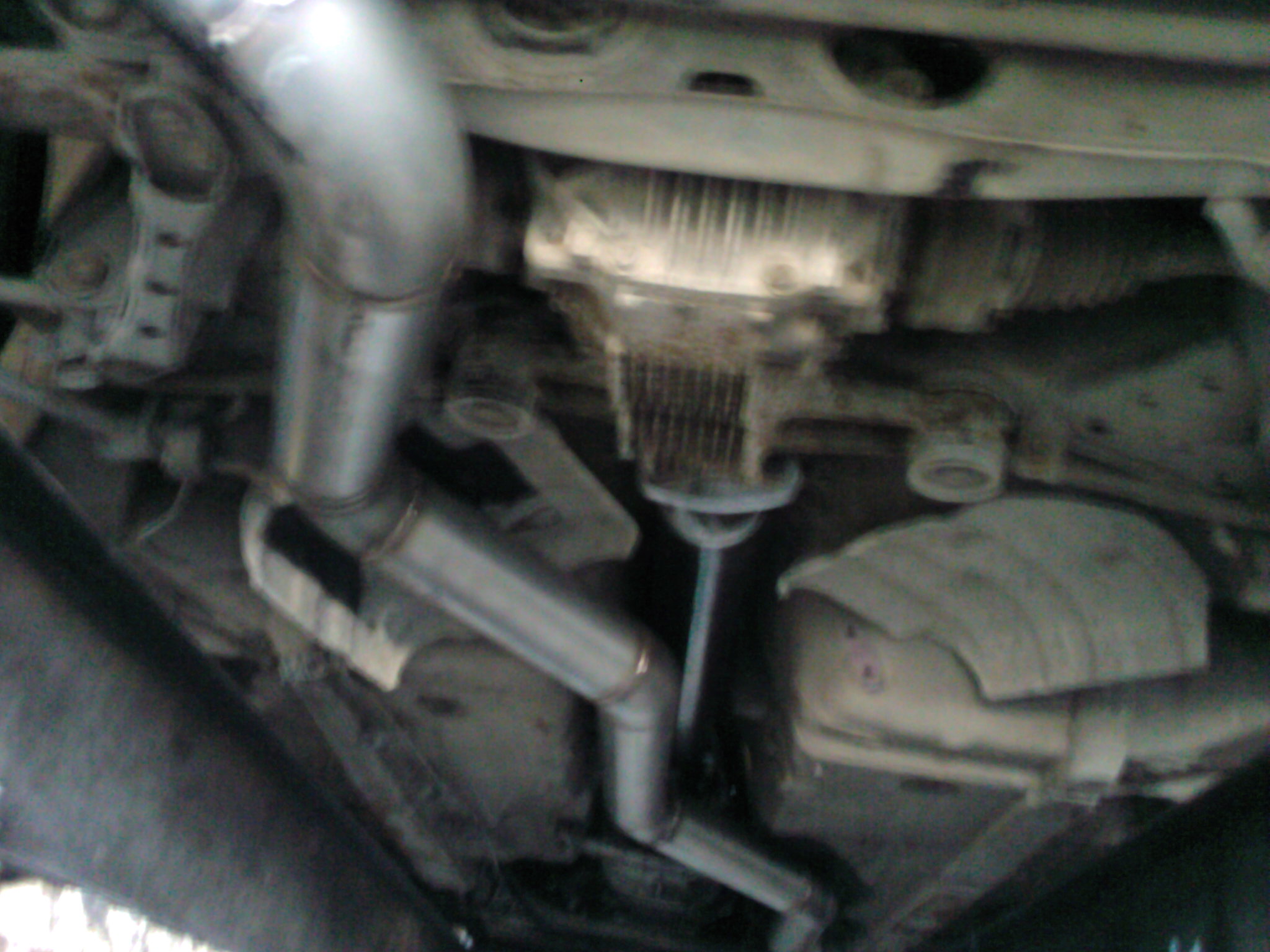

- - Kvant777   Был у мастера сегодня сделал немного фоток. на фот...   2.6.2009, 17:42
- - Supreman   обалдеть!у тебя в богажнике насосная станция...   2.6.2009, 17:57
- - John_Travolta   Какже ездить с таким выпуском?   2.6.2009, 17:59
- - died   кто коллектор делал? и почем?   2.6.2009, 18:08
- - Kvant777   Supreman ну прямую под Супрой не получится пролож...   2.6.2009, 20:14
- - died   по поводу глушителя ты не прав, все брендовые глуш...   2.6.2009, 20:29
- - Kvant777   Я отдавал не отдельно за каждую работу. Изгибы пр...   2.6.2009, 21:05
|- - 2rbo4ever   Цитата(Kvant777 @ 2.6.2009, 23:09) Я отда...   3.6.2009, 11:38
- - Sub   Я с 4" трубой катаюсь, проблем с ней только д...   2.6.2009, 22:32

- - Kvant777   Да он самый. Халтек проше настраивать выйдет да и ...   3.6.2009, 10:25
