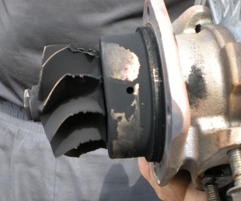

Для тех кто думает, что можно с экономить мотая колектор стеклотканью+асбест. Можно забыть, стеклоткань крошиться,асбест преврашаеться в муку(видимо от вибрации). Пришлось заново снимать коллектор и перематывать. Выяснилось, что практически угробил вторую турбину, датчик температуры выхлопа переношу из фронт пайпа в выпускной коллектор, ибо очень инертно получается. Температура вообще выше 800-850 в пиках не поднималась. Зимой отправлю турбину в ремонт sad.gif

- - dragon66   А как так за 2-3 месяца турба сдохла? из-за чего.....   26.8.2009, 7:31
- - sobrat   dragon66, она не сдохла. Пожгло крыльчатку выхлопн...   26.8.2009, 11:32
- - A.Viper   вот это уже вносит ясность, спасиб! Просто я в...   27.8.2009, 2:22
