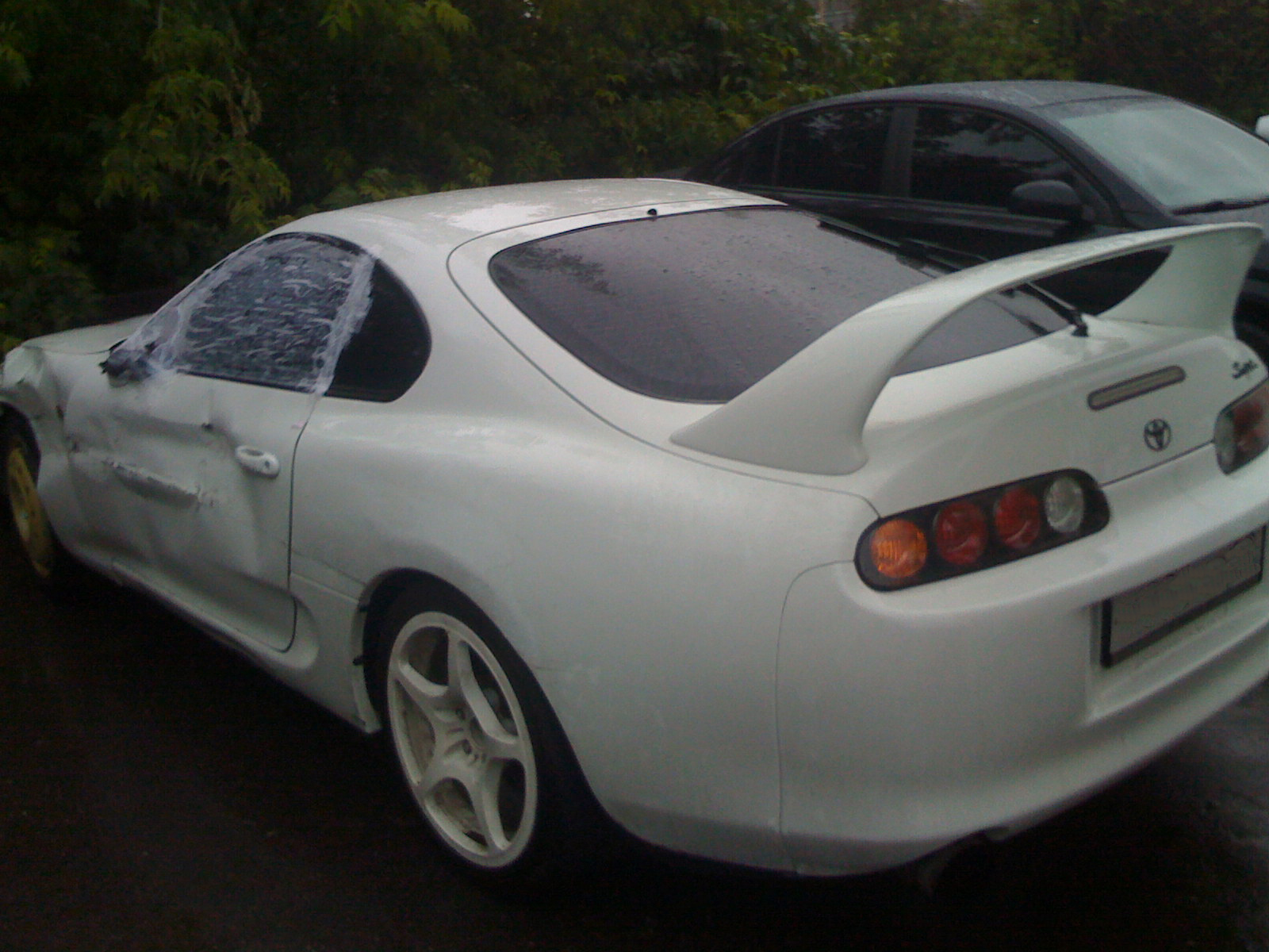

Всё начилось с того, что случайно увидел объяву на форуме. Позвонил, оказалось рядом, но поехал смотреть тока через 2 дня, в четверг. Поехали мы с Женей и Олей (Sub`ы smile.gif ), спасибо им огромное ) потому, что в Супрах я не айс,а они многое подсказали да показали. В субботу поднял её на подъемнике, всю облазили (как оказлось потом - не до конца ).
Итог:
Из косяков:
  1. Левая дверь под замену (вместе со стеклом)
  2. Левое зеркало под замену
  3. Левое крыло под замену (чуток подтянуть переднюю панель надо - ерунда)
  4. Фара слева так же под замену
  5. Бампер можно сделать
  6. Резина слева была протерта об мятое крыло - под замену
  7. Мяты оба задних крыла (мелкие вмятины)
  8. Замят порог под пассажирской дверью
  9. Немного задета стойка (поверхностно) левая и молдинг
  10. Течет насос ГУР.
  11. Под замену прокладки клапанных крышек и впускного коллектора
  12. Ну и мелочевка типа не работающей антенны, сколов, оторванной ручки (на стойке) у пассажира. Так же дверь интересно закрывалась - не до конца, но оказалось, что это замок не отрегулирован нормально.
    А это уже выяснилось на подъемнике:
  13. левый нижний рычаг погнут около шаровой - колеса вообще смотрят в разные стороны )
  14. левый наконечник стучит
  15. задний правый тормозной диск с трещиной (странно, что тогда не увидели - сказывается, что были уже сумерки), колодки сзади тоже под замену
Из плюсов:
  • Стоит неплохая музыка Fokal (саб+фронт с пищалками)
  • Колеса на 18 Volk Racing
  • Второй комплект колес с липучкой
  • Родной коврик в багажнике ) и ушатанные в салоне
Как видно минусов намного больше smile.gif да еще она и на учете в Нижнем Новгороде - скоро поедем снимать.
Забрал её, поставил на стоянку. На следующей день отогнал в гараж (забит был он - разбирали его часа 2 или 3. Сколько смеху было, когда от туда запорожец выкатывали на сушенных колесах ) ни кому не нужен часом? laugh.gif )
Блокировки нету, выпущена была в феврале 94г.
Кстати по поводу вместительности - я отлично там уложил 5 17-х колес ) (ехал на докатке). Правда пассажиру сесть некуда было уже )
А еще про внимание окружающих - когда во двор въезжал, сам я не заметил, а вот потом мне уже сказли, что все голову сварачивали - прально, они все справа были и не видели левой стороны biggrin.gif
Вообщем сейчас начал потихоньку восставливать. Позже отпишу и закину фоток побольше.
З.ы. Это вроде первый бортовик про восстановление (как подметил мой друг ) smile.gif
