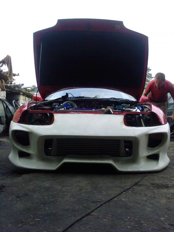

Катнули до 5тысячь с 3800 машинка начинает ехать на 4200 на 3 передаче давления турбы 1.54 всего, машинку просто срывает и ставит ее боком отсечка была до 5тыс. Целью не было убить авто.
вот немного новых фоток. После долгого отмывания авто от застоявшейся грязи. Бампер отдал на покраску.
На данный момент мне установили отсечку до 4тыс.
Керамика 3-х дисковая это что то с чем то при заводке авто оно начинает так легонько постукивать и при начатие звук как бы свистит. Трогаться на нем нужен долгий опыт. Но мне нравится поведение авто, когда сцепу отпускаешь чуть раньше чем нужно то машинка как бы прыгает. Впечатлений уйма но написать все сразу как то не получается.
Как буду отходить потихоньку и вспоминать о всех мельчайших подробностях буду писать.
