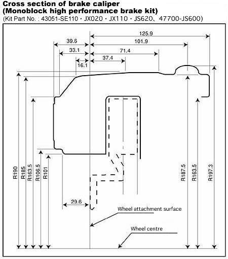

Подсунули мне вот такую картинку от тормозов ТРД. Что за циферки и к чему они относятся?
это корявый чертеж суппорта чтобы тебе было удобно промерить встанет он под твой тормозной диск или нет

- - Ксюша   Что такое R190, R185, 125,9, 39,6 и пр   11.4.2008, 11:51

- - supra300   Ксюша! Это корявый чертёж! то что прерывис...   11.4.2008, 13:00
