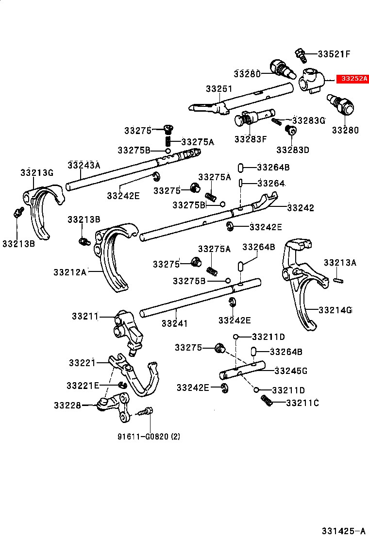

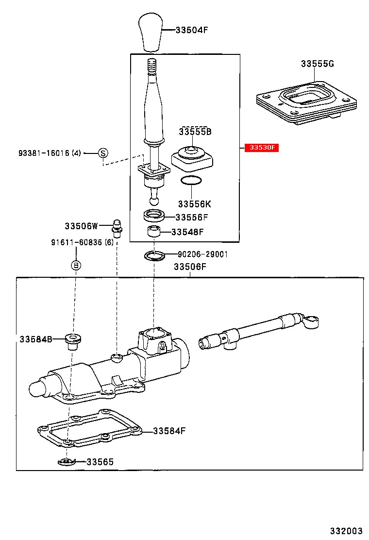

[attachment=3610:________________.jpg]для того что бы переделать из короткой 154 в длинную неоходимо купить несколько детелей:
http://toyota.japancats.ru/scheme.asp?mdl=...mp;pid=93A02B4C
http://toyota.japancats.ru/scheme.asp?mdl=...mp;pid=55402AE5
http://toyota.japancats.ru/scheme.asp?mdl=...mp;pid=57C03378
http://toyota.japancats.ru/scheme.asp?mdl=...mp;pid=EAC02B59
Деталь 33506F по болтам малость не подходит. Что бы встало всё на место, нужно будет оттолкнуться от дальних болтов (если смотреть со стороны маховика) наварить, просверлить и нарезать резьбу (фото есть на первой странице). Для того, что бы заменить деталь 33252А нужно вскрывать коробку.
В общем если Вы имеете маломальские навыки починки авто, то особых проблем всё это не доставит.
