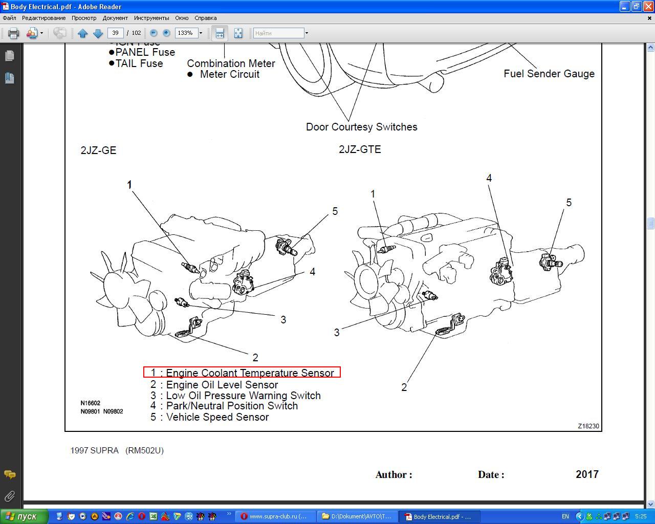

- - Sub   Частота ХХ на нейтрали: 2JZ-GE 700+-50 об. 2JZ-GTE...   20.8.2009, 18:05

- - Killa   не на радиаторе точно, на 1JZ-GE стоит на ГБЦ со с...   25.8.2009, 17:18
- - YGODKIN   ВО! Как его можно проверить?   25.8.2009, 18:18
- - drool   Это турбо) на атмо в другом месте   25.8.2009, 22:27
- - A.Viper   а где на атмо, подскажите плиз в экзист лень лезт...   26.8.2009, 2:23
- - dragon66   Экзист выдает схему представленную выше, там смотр...   26.8.2009, 7:21
- - YGODKIN   Датчик находится под впускным с лева он двух конта...   26.8.2009, 13:51
- - A.Viper   Я победил у себя проблему повышенных ХХ, отписал в...   30.8.2009, 13:02
- - Supreme   вот где стоит датчик ОЖ,нашел   15.9.2009, 3:34
- - YGODKIN   Как проверить его?   17.9.2009, 8:20
- - Sub   Diagnostics-Engine.pdf (стр. DI-179)   17.9.2009, 12:14
