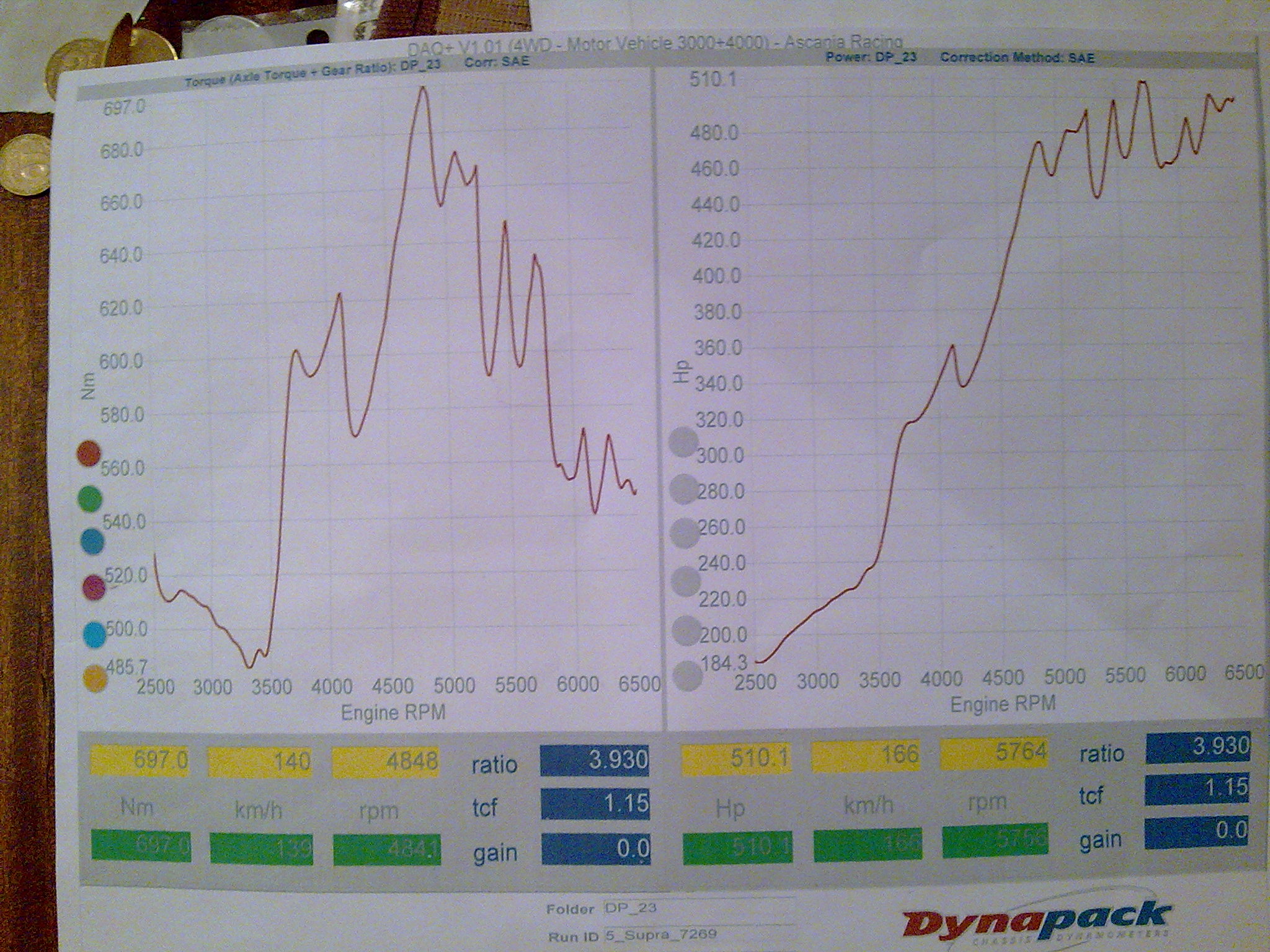

Вот замер,я так понял в правом нижнем углу гл пара и передаточ число 4 передачи

- - sivak   просто меня поставили на стенд замера мощности,вид...   26.10.2009, 10:22
- - GTEpowered   Ыыы мне тоже намерили 300 лс и 450Hm момента но па...   26.10.2009, 10:33
- - sivak   Пару ввели 3.9   26.10.2009, 10:33

- - sivak   Вот замер,я так понял в правом нижнем углу гл пара...   26.10.2009, 20:19

- - GTEpowered   че это с графиком?) Ты буксовал на стенде что ли?   26.10.2009, 21:55

- - GTEpowered   Замер похож на кардиограмму) Как будто ты пинка Т8...   12.11.2009, 10:40
