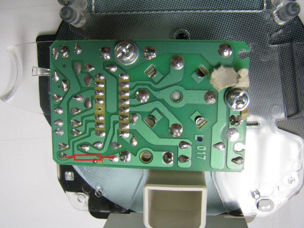

Подскажите в чем отличия, можно ли переделать один в другой?
ПС- электротехнику много прогуливал...
чтобы не лазить по теме, собираю в первый пост
надо в самом тахометре добавить в параллель резистор на 100 Ом. на картинке он голубенький.
Есть оно На той (первой) фотографии было показано уже кем-то ДОБАВЛЕННОЕ (в параллель) сопротивление. Родное с другой стороны.

Есть оно smile.gif На той (первой) фотографии было показано уже кем-то ДОБАВЛЕННОЕ (в параллель) сопротивление. Родное с другой стороны.

- - NuMLock   надо в самом тахометре добавить в параллель резист...   19.11.2009, 12:48

- - firefox   Тахометры отличаются тем, что их триггеры настроен...   20.11.2009, 9:14
- - John_Travolta   Спасибо firefox Я так понимаю эта процедура никак ...   20.11.2009, 9:54
- - firefox   На точность не влияет. За исключением случаев когд...   20.11.2009, 12:32

|- - firefox   Не совсем правильно казалось. Резистор на входе эт...   20.11.2009, 16:04
- - Supreme   а,все,если делитель,то вопросов нет!)а принцип...   20.11.2009, 16:30
- - firefox   Схемы нет. Резистор на входе это всегда делитель р...   20.11.2009, 17:43

- - John_Travolta   Вот NA TRD Тожесамое?   21.11.2009, 21:31
- - Supreme   тут вообще нет сопротивления...firefox,учи... кто ...   21.11.2009, 21:35
- - firefox   Есть оно На той (первой) фотографии было показано...   21.11.2009, 21:49
- - John_Travolta   Тоесть точно также впаивается сопротивление и все ...   22.11.2009, 7:14
- - firefox   Думаю да. TRD-шные тахометры переделывать не довод...   22.11.2009, 11:16
- - Arbuz   Сегодня впаял резистор, все заработало. Метод дейс...   24.4.2010, 17:27
