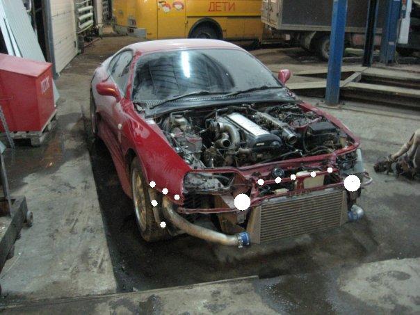

ниразу не снимал бампер передний, вотхочу отдать на покрасуку и ремонт, снимать надо самому, реално ли его снять без подъемника а то ямы нет а подъемник на который я могу заехать всего один и так просто туда не пустят, деньгоф много хотят за повисеть тамsmile.gif)
и еще один глупый вопрос, фары снимаются просто или надо бампер снимать тож?

вот где там болты у меня...
сначала откручиваешь середину
где жирные точки там надо бампер чуть чуть отогнуть чтоб фару вытащить
снимаем фары (держаться на трёх болтах)
а от туда легко дотягиваюсь до труднодоступных мест.

- - украина   Бампер снимаеться без подъёмника,фары снимаються б...   11.12.2009, 9:59
- - Surgut88   низнаю у кого как а у меня бампер заходит под фару...   11.12.2009, 10:03
- - Arbuz   Сначала фары в любом случае нуна снять.   11.12.2009, 10:05
- - jdi   благодарствую за оперативные ответы:) Спасибо бол...   11.12.2009, 10:49
- - drool   и не забудь снизу еще всё открутить от защиты, есл...   11.12.2009, 13:20

- - jdi   подредактировал название темы, пороги еще снять хо...   18.12.2009, 14:46
- - Evgen   ...если дилерские, то там 2 самореза по кромке зад...   23.12.2009, 4:04
- - IQ200   Может пригодится!?   23.12.2009, 4:43
- - GTEpowered   там уипанские пистоны а не саморезы   23.12.2009, 7:18
- - drool   +1. пистоны там ужас   23.12.2009, 8:48
- - Evgen   ...у меня видимо яп уже ликвидировал все уипансто....   23.12.2009, 11:49
- - jdi   снял бамрпер передний и пороги, пороги сдела ны из...   26.12.2009, 15:39
- - beast_drc   Спасибо за оригинальные номера порогов   26.12.2009, 15:54
- - jdi   Тебе нужен номер? похожи на дилерские оригинальные...   27.12.2009, 9:37
- - Влад979   Товарищи, подскажите, а как эти "уипанские пи...   17.2.2014, 9:56
- - Блек   Влад979, пистоны выдергиваются, если умудришься п...   17.2.2014, 15:20
- - Влад979   Блек, спасибо за подсказку! В моем случае (на...   18.2.2014, 7:43
- - Блек   тогда покупай такую отвертку и фигачь. руками есть...   18.2.2014, 10:01
- - Влад979   Победил пороги. Возможно кому-то пригодится опыт: ...   24.2.2014, 8:10
