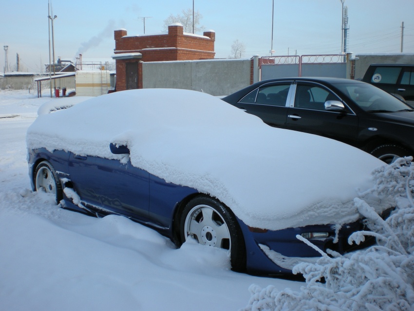

Согласен. Если только не утопить или специально налить. Речь идёт, о контакте атмосферного воздуха в котором есть вода и кислород, с металлом. Чёт мне поднадоело мусолить очевидные вещи. Набери в Яндексе "консервация техники". Кто то запаривается,кто то нет. У меня лично стоит на улице вот в таком виде

- - TOMSK   вот так вот лучше не надо, лучше накрыть мне кажет...   18.12.2009, 8:06
|- - beast_drc   Цитата(TOMSK @ 18.12.2009, 9:10) вот так ...   18.12.2009, 10:16
- - TOMSK   а цвет зачотный   18.12.2009, 8:14
