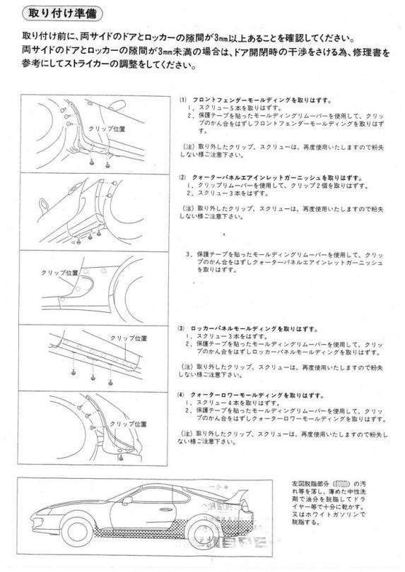

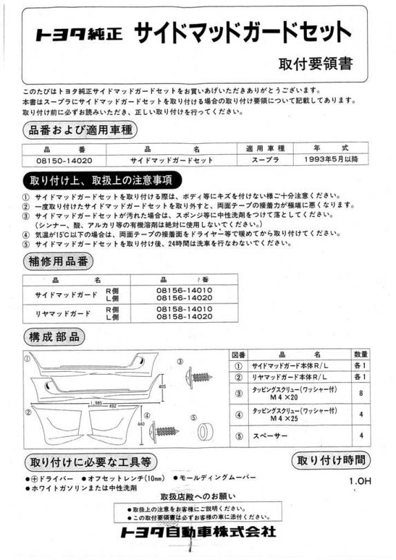

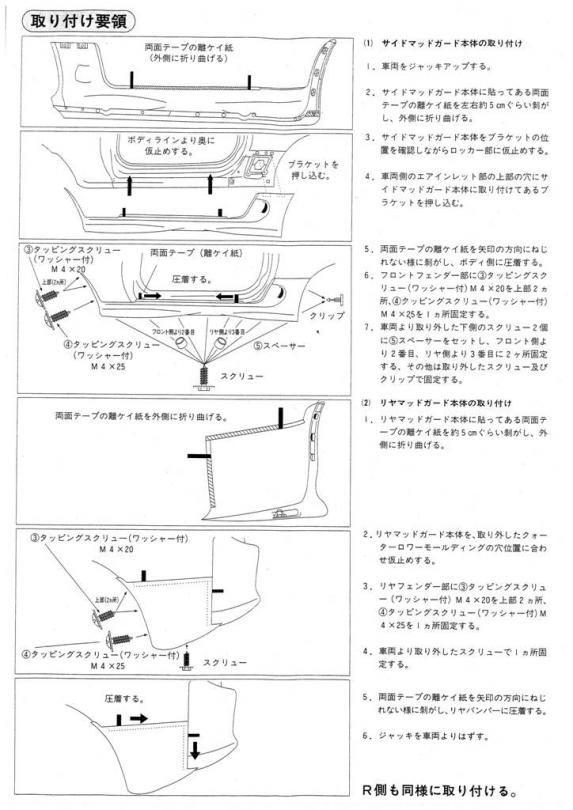

- - jdi   снял бамрпер передний и пороги, пороги сдела ны из...   26.12.2009, 15:39
- - beast_drc   Спасибо за оригинальные номера порогов   26.12.2009, 15:54
- - jdi   Тебе нужен номер? похожи на дилерские оригинальные...   27.12.2009, 9:37
