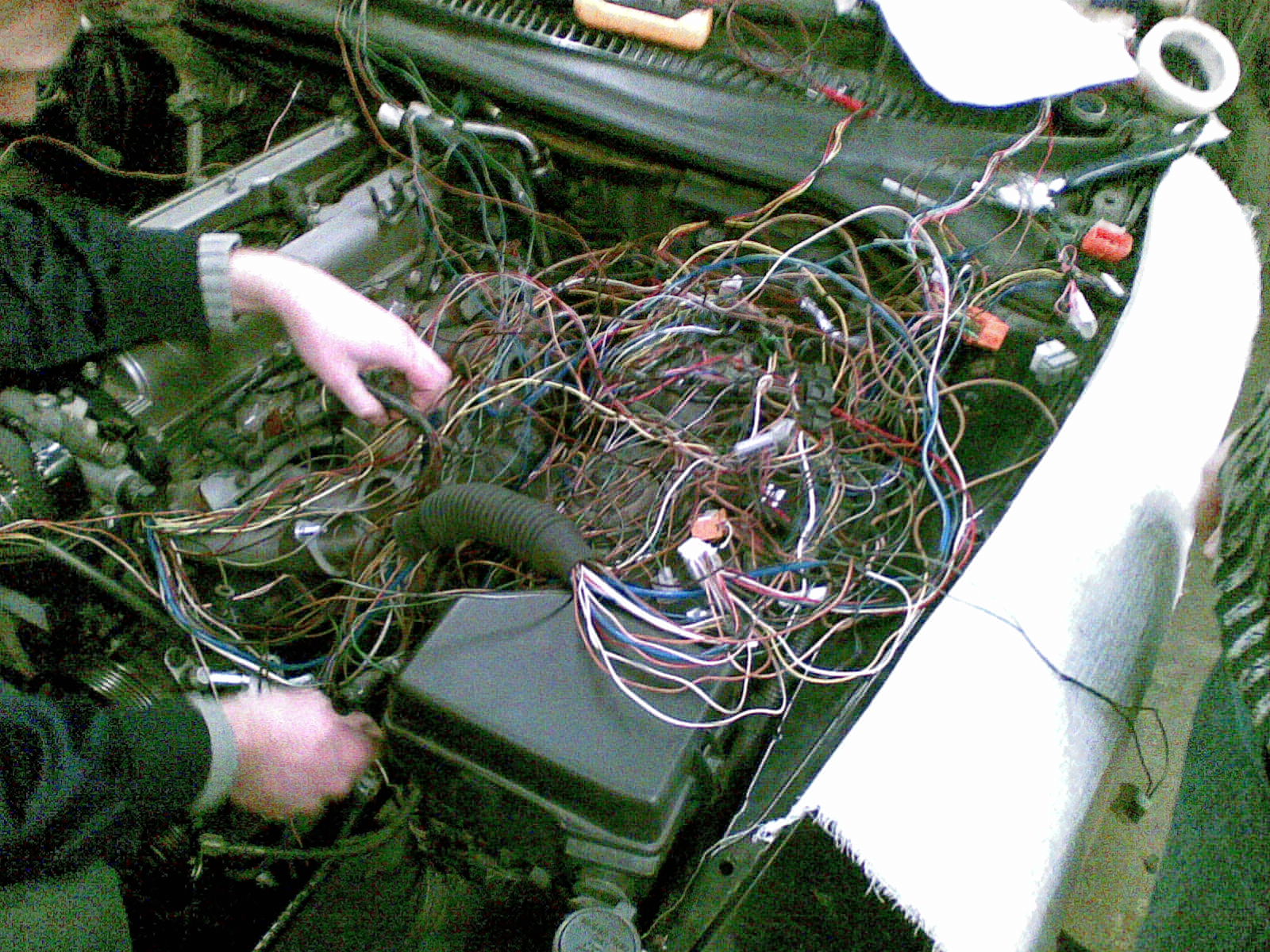

ну что я могу сказать по свапу) Хехе лучше покажу
Арбуз пьет каждый вечер после борьбы с проводкой)

- - GTEpowered   ну что я могу сказать по свапу) Хехе лучше покажу ...   11.1.2010, 11:04
|- - MOTOR   Цитата(GTEpowered @ 11.1.2010, 12:08) ну ...   11.1.2010, 12:11
|- - Mirex   Цитата(GTEpowered @ 11.1.2010, 12:08) Арб...   11.1.2010, 22:39
|- - Sub   Цитата(GTEpowered @ 11.1.2010, 12:08) ну ...   12.1.2010, 0:12
