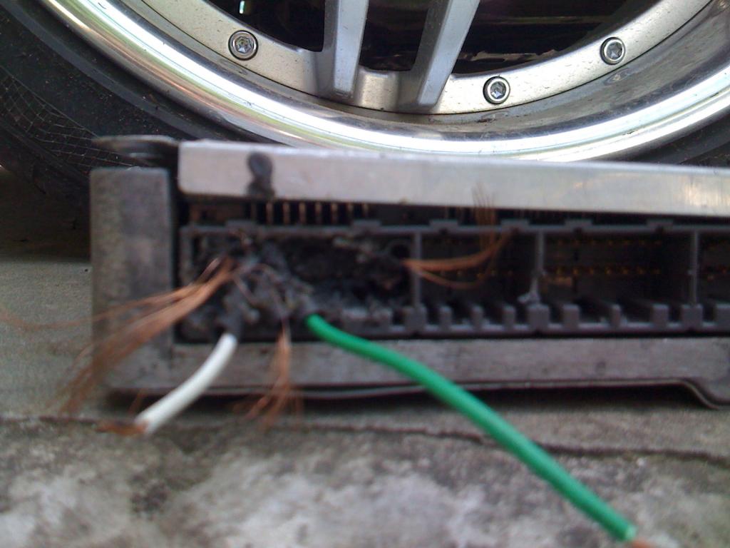

На моем опыте был всего один "дядя вася" к которому загнал отдал лавешку через неделю выехал и ничего не надо было пределывать (хотя качетво хромало, но я в плане что все работало.. а еще он много курил 36.gif ) а обычно получается машины гулят от оддного дяди васи к другому либо первый "дядя вася" мурыжит ее по пол года, поэтому грамотней взяться и сделать самому - потом будешь знать куда копать случись какой косяк по проводке.
На фото приведена работа одного московского "дяди васи"... Разумеется собственоручная замена косы и мозга за этим последовала.
