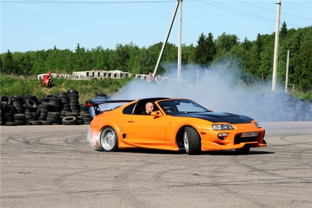

Всем привет! Летом хочу заняться дрифтом и поэтому к этому времени перестроить авто, как грамотно подготовить Супру к дрифту? глобальные перестройки не интересны т.к авто будет использоваться еще в повседневной жизни. В данный момент 2JZ-GE W58 SZ-R с блокой . C чего лучше начать и тд
