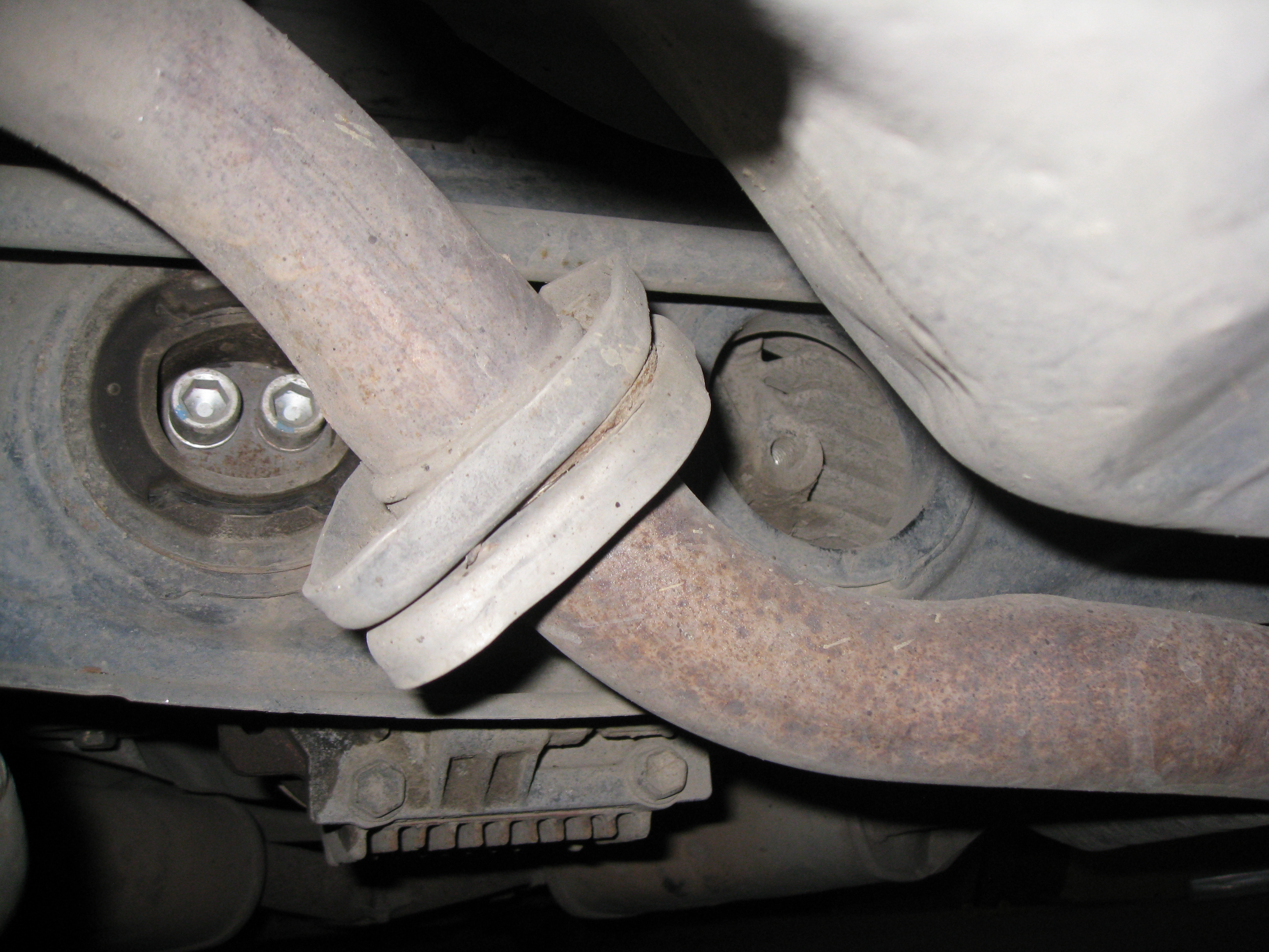

Коль речь идет о редукторе и его идентификации, помогите разобраться ,пожалуйста. То, что на снимке редуктор на одной подушке правильно, или должна быть еще одна? В правом отверстии на редукторе есть рзьба, но само отвертие " необжито" . Помню, об етом уже писалось здесь, но найти не могу.
спасибо.

- - zemko   Коль речь идет о редукторе и его идентификации, ...   8.2.2010, 22:57
- - RPM1   Судя по номеру таблички - редуктор LSD.   9.2.2010, 0:09
- - LeX@   почему то на шильдике несовподают некоторые позици...   9.2.2010, 0:12
- - Sub   zemko, интересный экземпляр. Не европейка, а откуд...   9.2.2010, 1:03
- - koliywrx   zemko, У тебя простой редуктор стоит!   9.2.2010, 5:08

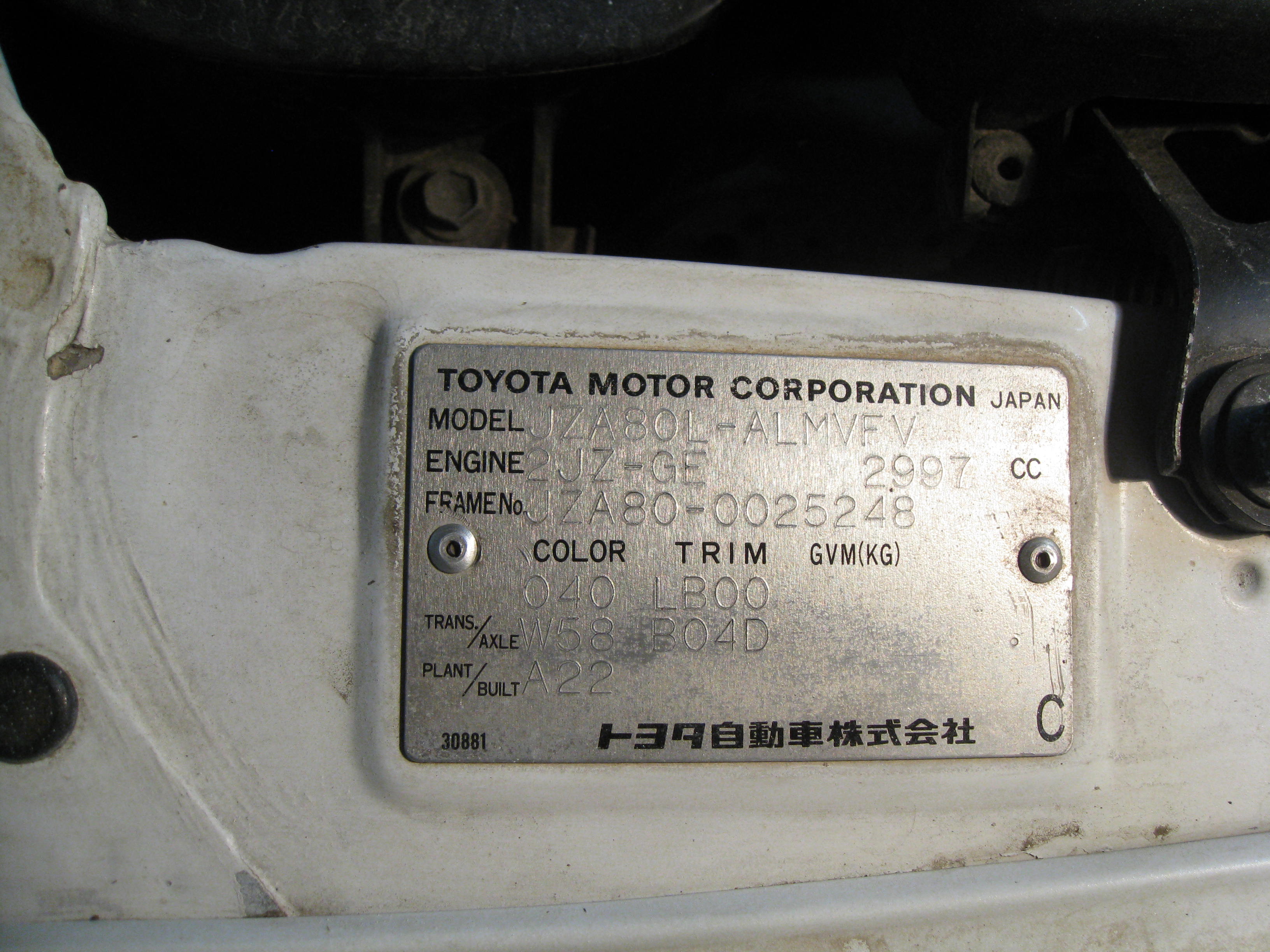

- - Bars   как по подкапотке узнать какой редуктор? РАСШИФРОВ...   9.2.2010, 5:22
- - Sub   koliywrx, редуктор с Торсеном. Bars, все правильн...   9.2.2010, 5:28
