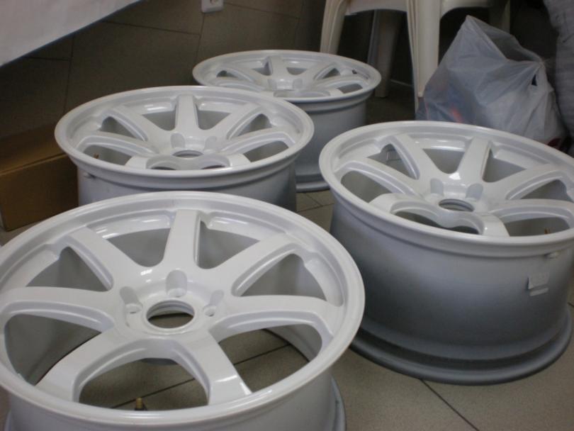

приехало литейко,правда пришлось перекрасить, так как родной цвет был серый.
sobrat, подскажи плиз где литье перекрасил? в Иркутске или Ангарске? Цена, контакты, качество на фото гуд!

- - sobrat   приехало литейко,правда пришлось перекрасить, так ...   5.2.2010, 4:44
|- - Voland   Цитата(sobrat @ 5.2.2010, 10:48) приехало...   18.2.2010, 6:47
- - Наказатель   Параметры ?   5.2.2010, 7:28
- - sobrat   r18 j8,5-9,5 ет35 в принципе у меня сейчас такие ж...   5.2.2010, 8:48

- - sobrat   Voland, красил в Ангарске. По деньгам не знаю, мне...   18.2.2010, 10:06
- - Voland   sobrat, ок. спасибо. как придут мои колеса, напишу...   19.2.2010, 16:51
