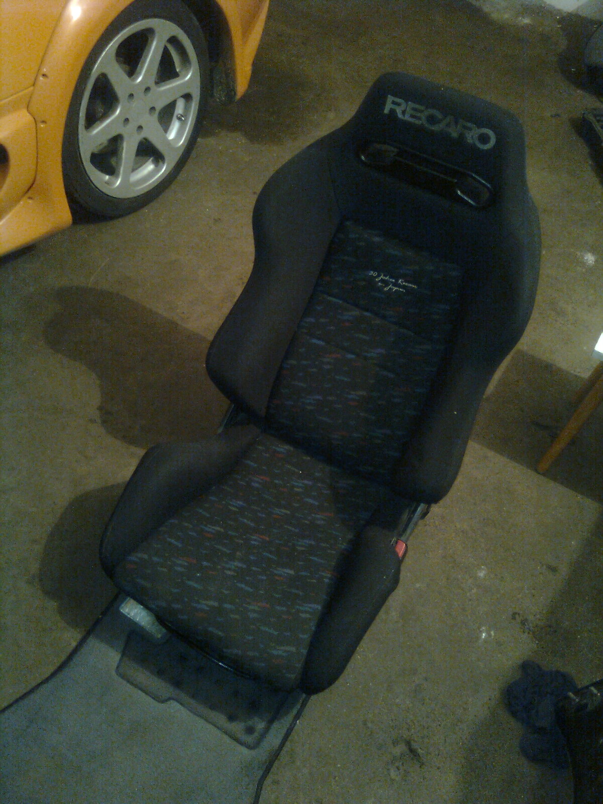

- - Unnamed   Черные рекаро это Супровские опционные так что вст...   19.1.2010, 19:07

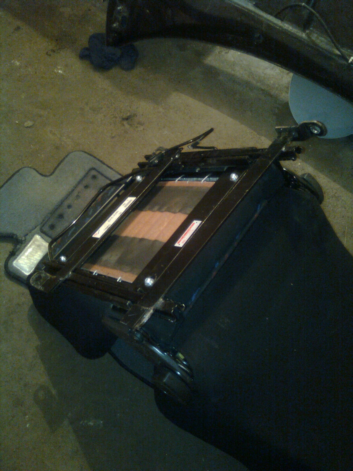

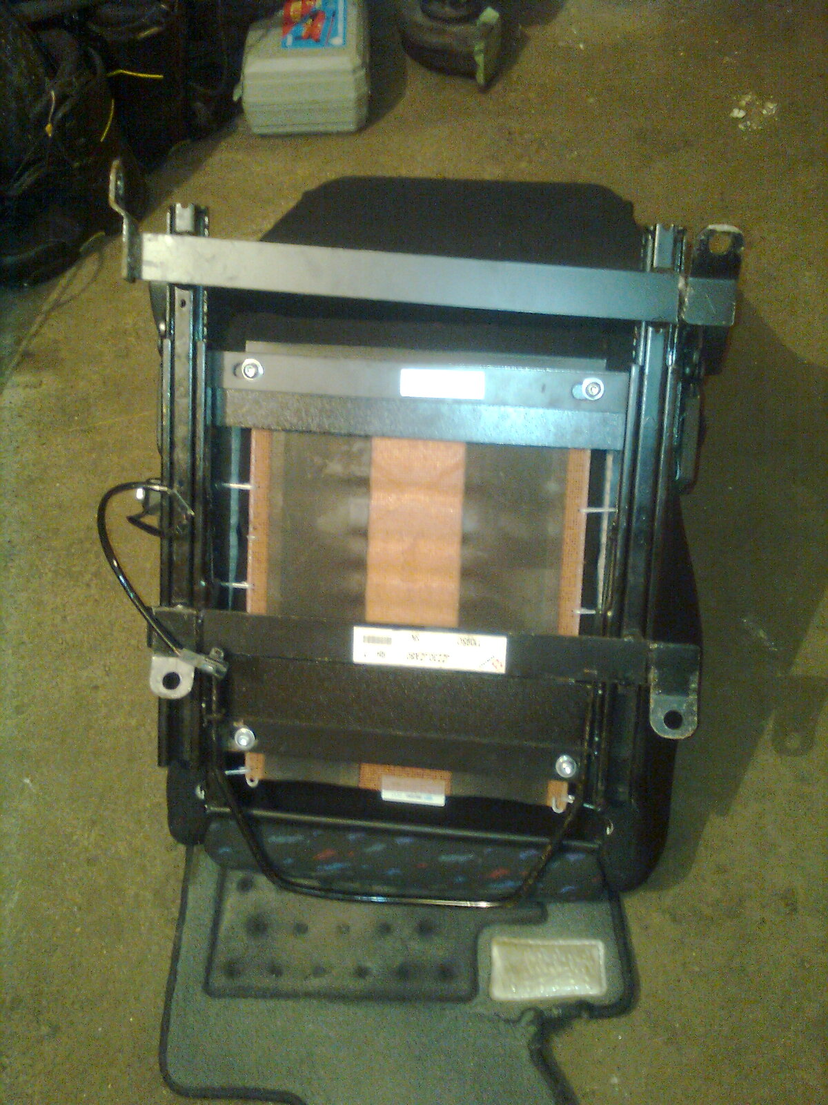

- - Hitman   У меня такие-же, могу сфотографировать салазки т.к...   19.1.2010, 19:09
- - Sub   Салазки от стоковых сидений переделать под Рекаро ...   20.1.2010, 3:38
- - Годворд   Hitman, Да, пожалуйста, сфотографируй, как там и ...   20.1.2010, 7:30

- - Hitman   Не мог найти шнур для того чтоб скопировать ф...   18.2.2010, 11:51
- - Unnamed   У тебя какие-то не штатные салазки стоят.   19.2.2010, 0:19
- - Sub   ... сказал Капитан Очевидность   19.2.2010, 2:43
- - Наказатель   Капитан, если уж быть точнее.   19.2.2010, 7:26
- - Sub   Точно, все никак не мог вспомнить Исправил   19.2.2010, 16:44
