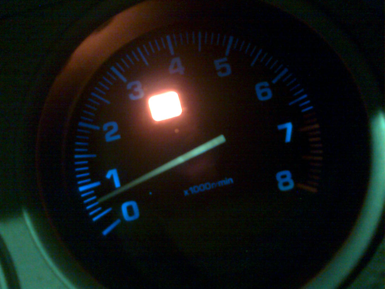

атмо-автомат 94г.в.,после промывки инжектора,блока дросельной заслонки и замены свечей поднялись обороты и не хотят опускаться,что мы только не делали и датчик холостого хода чистили и тромблёр крутили-нефига не помогает.обороты на скорости 1000 на нейтралке 1200,раньше были 650 и 850 соответственно.где искать причину,а то мне один совет дают- поменять блок дросельной заслонки вместе с датчиками,но что-то подсказывает мне что есть более лёгкий и дешёвый способ понизить обороты,кто сталкивался подскажите?

yahoo.gif Вот теперь всё! К выше написанному мною в Сообщение #68, поменял в добавок датчик ХХ и с 900 упали на 750! У старого датчика пружинка движущегося элемента по сравнению с новым очень мягкая и я так полагаю датчик не успевал за заслонкой и как следствие высокие обороты.
