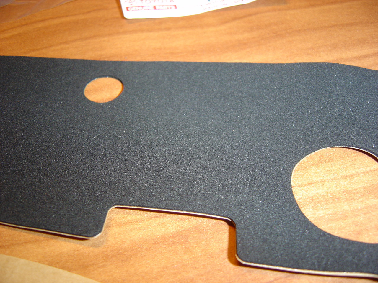

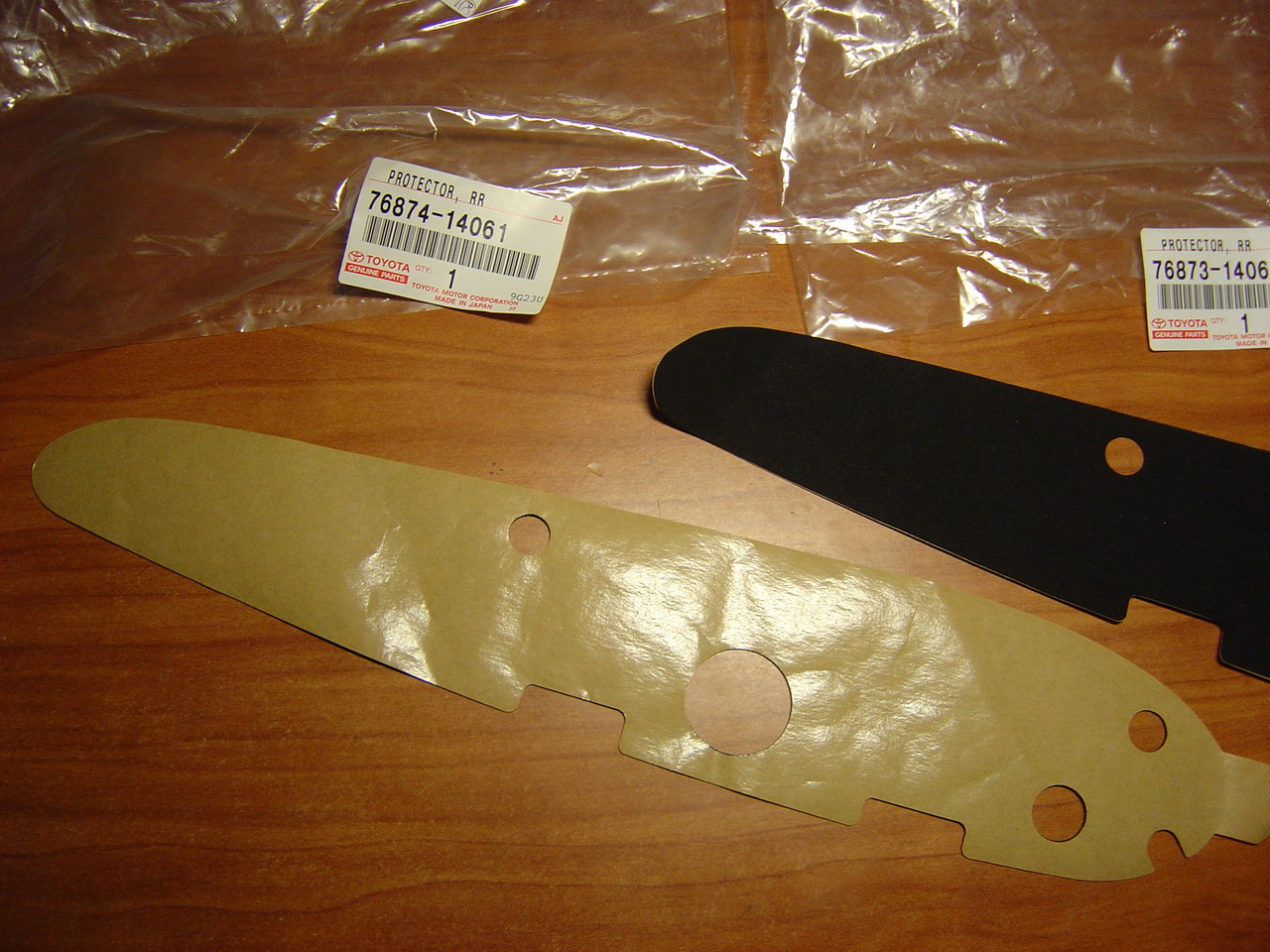

Bakki, вот фотки уплотнителей.
На ощупь они как замша. Толщина ровно 1 мм.
На самоклеящейся основе, клеятся на антикрыло, не на кузов.

- - drool   Это не герметик, это прокладка такая судя по всему...   2.2.2010, 10:20
- - beast_drc   drool, Спасибо :) мне весной ставить сток сполер....   2.2.2010, 10:25

- - Sub   Там пара уплотнителей. По всей видимости резиновых...   7.2.2010, 5:11

- - Sub   #1 - это CLIP, REAR SPOILER, NO.1 - пистон по-наше...   7.2.2010, 5:43

- - Sub   Bakki, вот фотки уплотнителей. На ощупь они как за...   2.3.2010, 14:56
- - украина   Ага!-Вот они какие,а я блин сам вырезал,-спаси...   3.3.2010, 13:28
