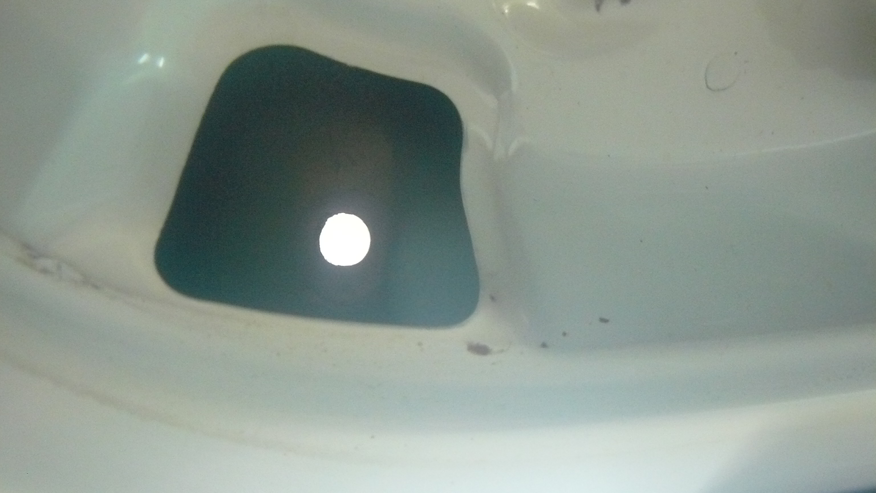

- - Sub   Bakki, вот фотки уплотнителей. На ощупь они как за...   2.3.2010, 14:56

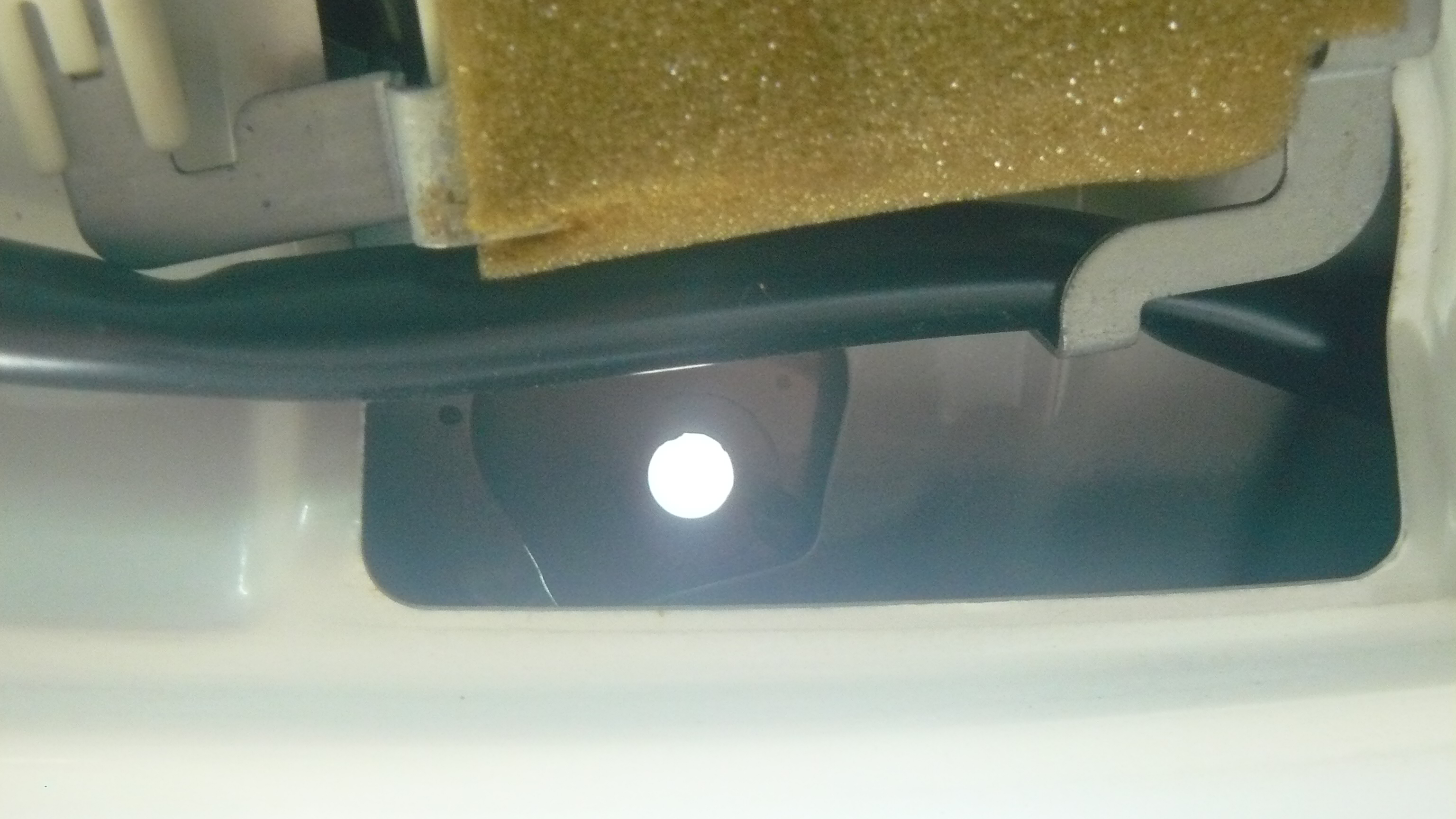

- - beast_drc   Вопрос остался открытым - куда изнутри выходят отв...   3.3.2010, 15:27
|- - LeX@   Цитата(beast_drc @ 3.3.2010, 18:31) Вопро...   3.3.2010, 17:51

|- - LeX@   RE: Спойлер сток: как его снять?   4.3.2010, 20:25
- - drool   Сфотал я тебе место крепления изнутри) Правда нихр...   4.3.2010, 20:00
- - beast_drc   LeX@, Класс, а если напрягу сфоткать макросъемкой ...   4.3.2010, 21:44
- - LeX@   боюсь что макросъемка не пропрет, так как там темн...   4.3.2010, 22:26
- - LeX@   с линейкой вот такие есть. эта, которая ближе к ст...   4.3.2010, 22:31
