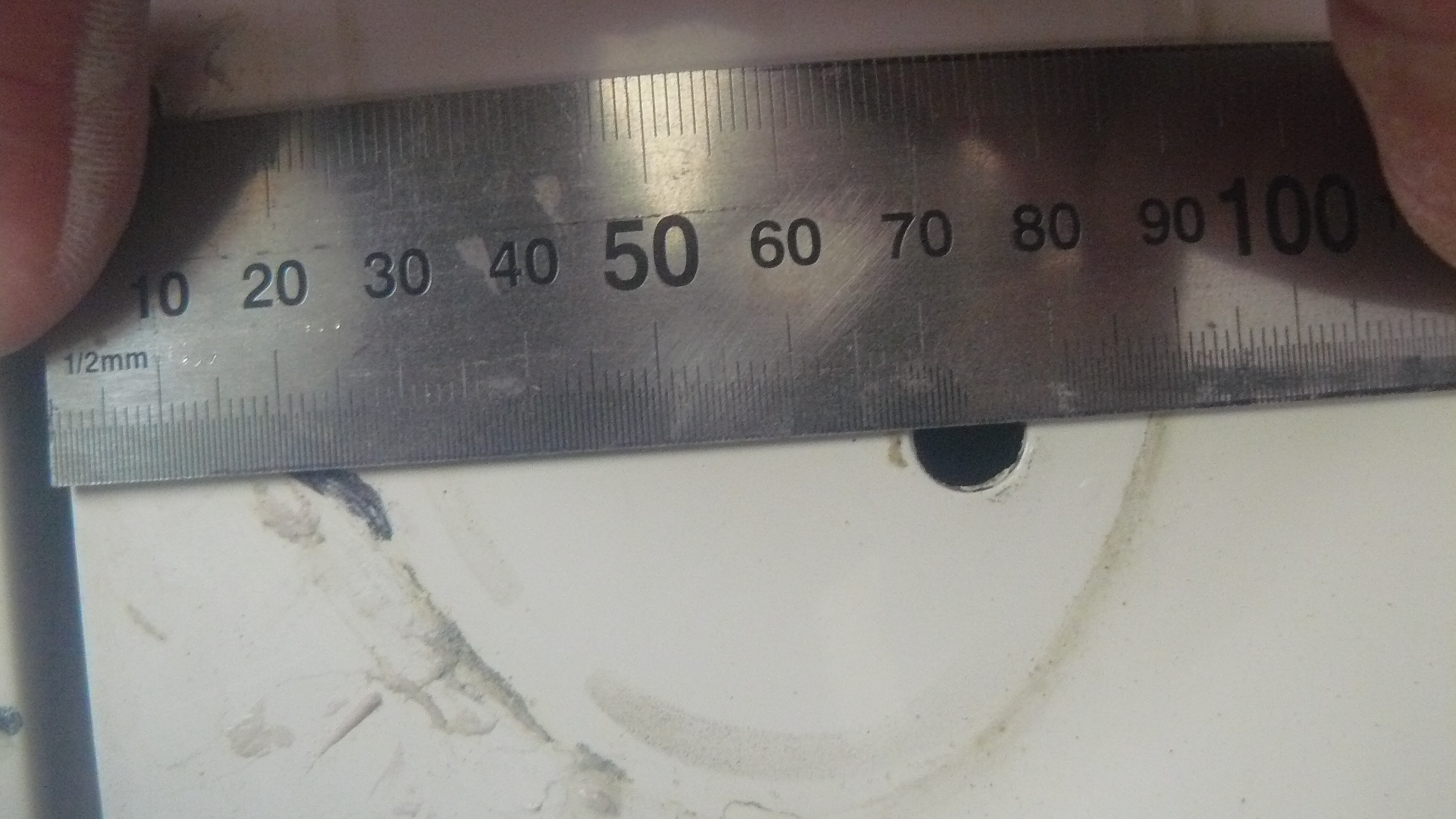

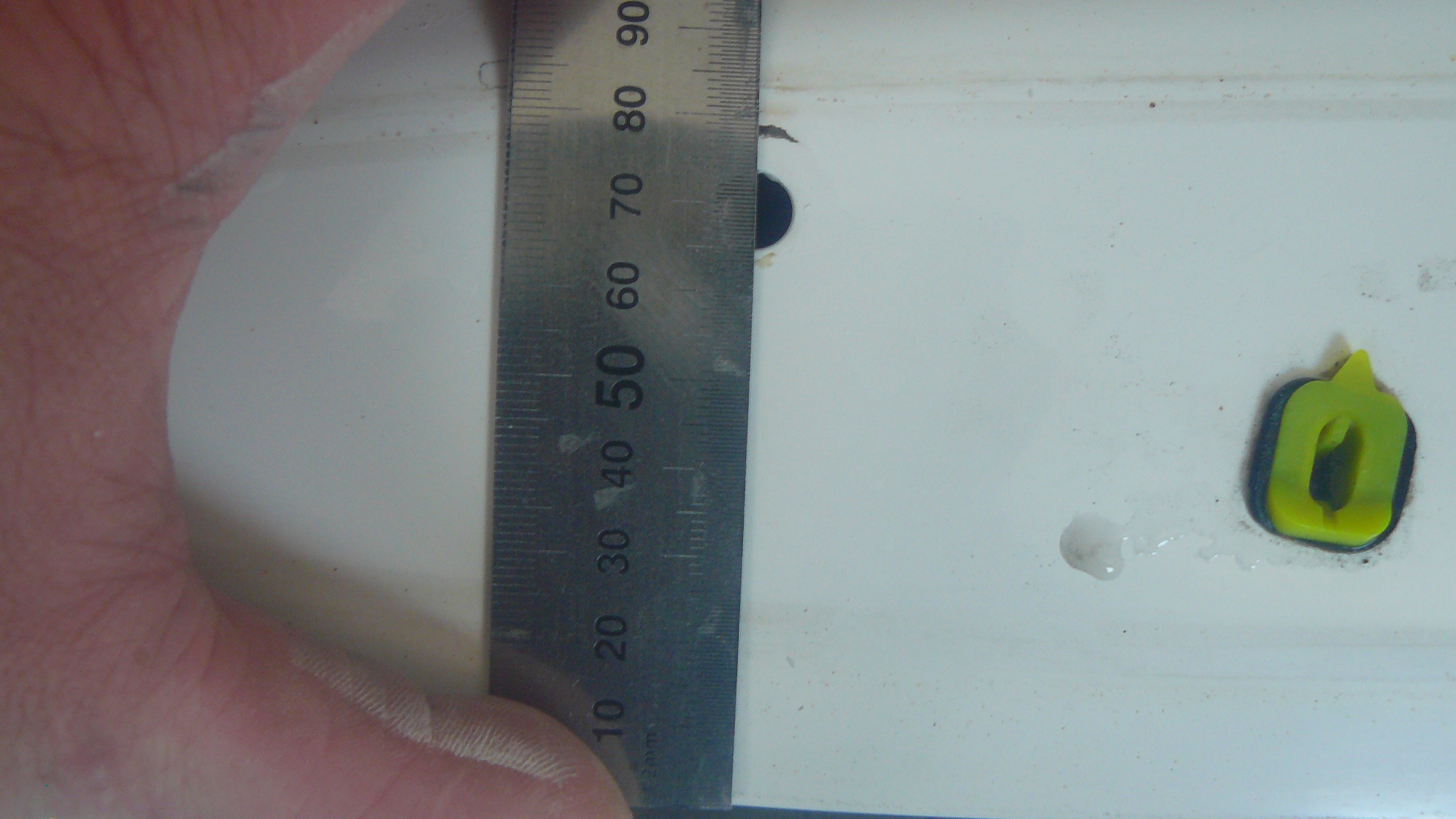

с линейкой вот такие есть.
эта, которая ближе к стеклу
ну эта соответственно которая ближе к заднице)

- - drool   Сфотал я тебе место крепления изнутри) Правда нихр...   4.3.2010, 20:00
- - beast_drc   LeX@, Класс, а если напрягу сфоткать макросъемкой ...   4.3.2010, 21:44
- - LeX@   боюсь что макросъемка не пропрет, так как там темн...   4.3.2010, 22:26
- - LeX@   с линейкой вот такие есть. эта, которая ближе к ст...   4.3.2010, 22:31
