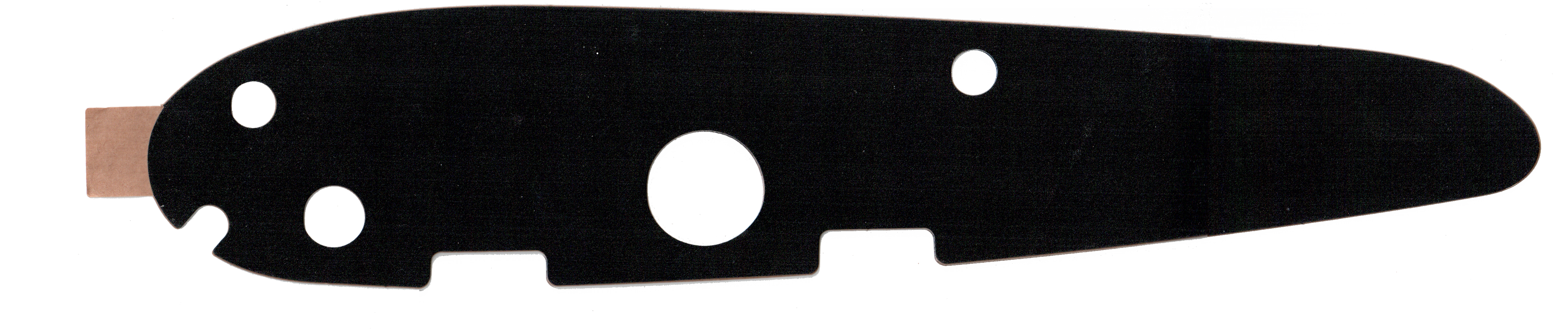

- - drool   Это не герметик, это прокладка такая судя по всему...   2.2.2010, 10:20

- - Sub   Там пара уплотнителей. По всей видимости резиновых...   7.2.2010, 5:11
- - Bakki   Я пока снимаю шумку и ввариваю каркас, так что еще...   7.2.2010, 5:14
- - Sub   По виду вот (справа, внизу). Что будет на самом де...   7.2.2010, 5:18
- - Bakki   Не оторвет - понятно:) Но есть надежда, что я буду...   7.2.2010, 5:20
- - Sub   х.з., с чего он будет приотрываться, когда антикры...   7.2.2010, 5:23
- - Bakki   Проверим =) Я только одного не понял. По кошачьему...   7.2.2010, 5:31
- - Sub   #1 - это CLIP, REAR SPOILER, NO.1 - пистон по-наше...   7.2.2010, 5:43

- - drool   Вот скан. Вторая зеркальна.   7.3.2010, 1:47
