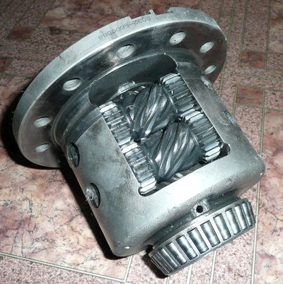

Хотелось бы уточнить с Супры ли этот торсен и подойдет ли он в редуктор без него(на табличке A01A)?

- - Саша   Хотелось бы уточнить с Супры ли этот торсен и подо...   14.3.2010, 6:58
- - mike 80   Если с Супры то подойдет сто процентов.   14.3.2010, 17:32

- - Саша   нашел такие вот фотки: большой 1 2 маленький 1...   16.3.2010, 9:36
- - Sub   С ушами - большой по-любому. Другие - маленькие. М...   16.3.2010, 12:37
