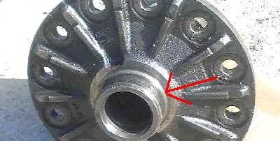

нашел такие вот фотки:
большой
1
2
маленький
1
2
Получается тот который на фото не войдет в маленький? и почему подшипники не как сдесь

- - Sub   С ушами - большой по-любому. Другие - маленькие. М...   16.3.2010, 12:37
