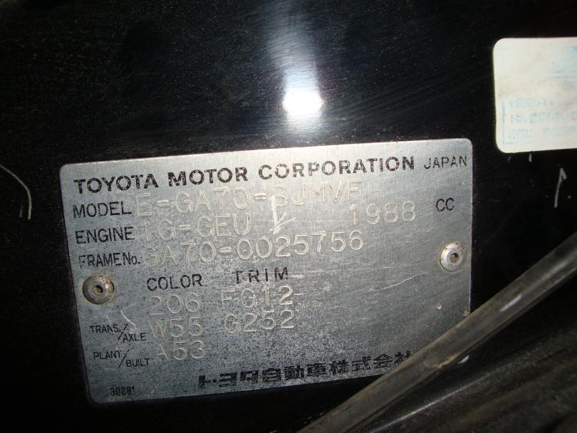

а у меня такая, расшифруйте пожалуйста, понятно только с коробкой, ваще овощъ sorry.gif , а я свапиться надумал, кое -что прикупил

- - gucci   а у меня такая, расшифруйте пожалуйста, понятно то...   19.3.2010, 7:01

- - украина   gucci-у тебя простой 2-сателитный редуктор,с димет...   20.3.2010, 11:49
