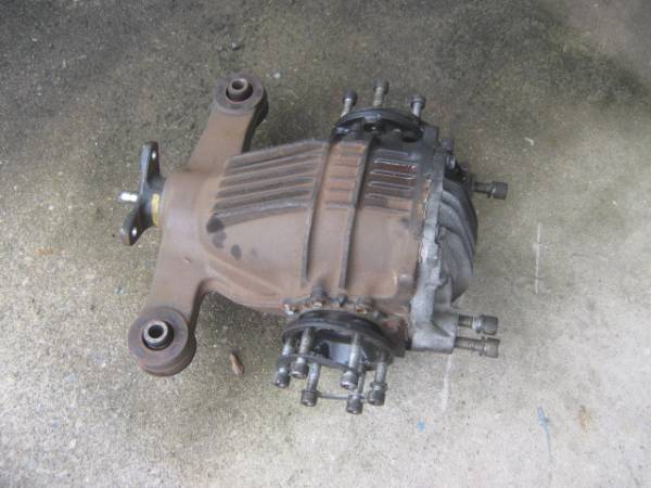

- - Bebop   По внешнему виду реально отличить маленький и боль...   18.6.2009, 7:26
- - Sub   Оба мелких, просто зум на втором снимке больше У...   18.6.2009, 12:26
|- - Bebop   Можешь фото показать ?   19.6.2009, 7:21
|- - firefox   Цитата(Sub @ 18.6.2009, 13:30) У большого...   19.6.2009, 7:59
- - Sub   Ну так покажи фото большого, но без ушей. Нет там ...   19.6.2009, 9:54

- - Bebop   Купил вот такой вот, я так понимаю это то что нужн...   22.6.2009, 8:00
- - 2JZ   угу большой а привода купил?   22.6.2009, 8:27
|- - Bebop   Нет привода еще не купил, еще не понял какие надо ...   26.6.2009, 8:42
- - 2JZ   я поставил оба привода сложность в том что один по...   26.6.2009, 9:04

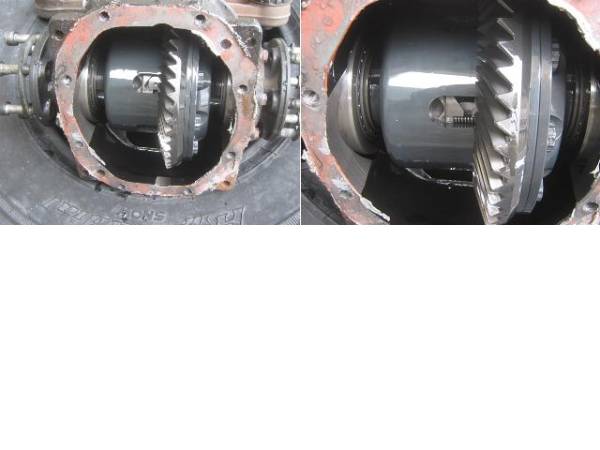

- - Supra 323   Всем привет! Подскажите как визуально отличить...   8.2.2010, 17:37
|- - mike 80   Привет открой крышку и загляни во внутрь если внут...   8.2.2010, 18:27
|- - Supra 323   Благодарю. На выходных постараюсь снять крышку, сф...   8.2.2010, 18:34
- - Sub   Полностью вывеси одно колесо, включи передачу и по...   8.2.2010, 21:02
|- - Supra 323   Проблема в том, что редуктор лежит в гараже, снят ...   8.2.2010, 21:07
- - Sub   Тогда вскрыть проще, но и на снятом можно попробов...   8.2.2010, 21:30

- - zemko   Коль речь идет о редукторе и его идентификации, ...   8.2.2010, 22:57
- - RPM1   Судя по номеру таблички - редуктор LSD.   9.2.2010, 0:09
- - LeX@   почему то на шильдике несовподают некоторые позици...   9.2.2010, 0:12
- - Sub   zemko, интересный экземпляр. Не европейка, а откуд...   9.2.2010, 1:03
- - koliywrx   zemko, У тебя простой редуктор стоит!   9.2.2010, 5:08

|- - Supra 323   Вот фото. Посмотрите   9.2.2010, 17:23
- - koliywrx   Ну и что я говорил! ПРОСТОЙ. Sub, Ну и что? с...   9.2.2010, 17:27
|- - Supra 323   Спасибо пацаны! Т.к. он простой заварю его и п...   9.2.2010, 17:36
