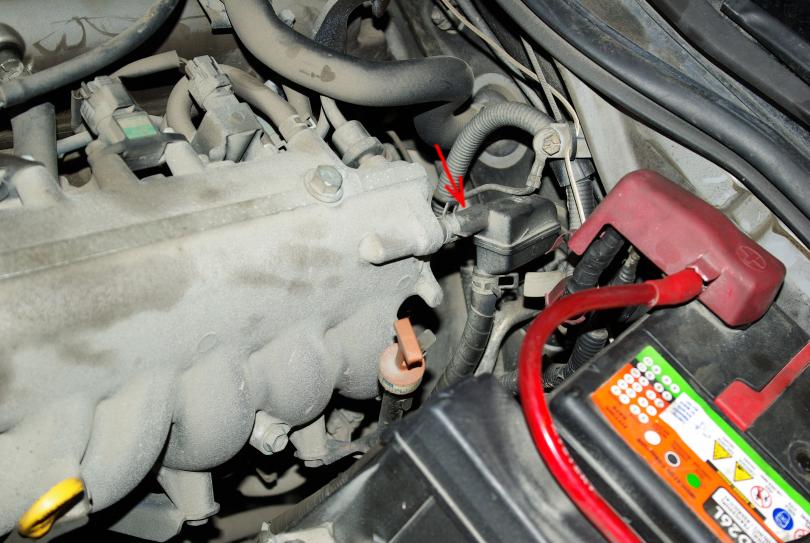

Извините если не нашел тему, в общем недавно купил Аристу 2JZ-GTE, первая моя турбовая машина, в планах многое, но сначала хочу установить датчик давления турбины. почитал куда трубку подключать, которая к сенсору идет, кто куда говорит.. вроде есть где-то заглушенный выход из впускного коллектора, там заглушка вроде, но где это находится, может кто-нить тыкнуть? mellow.gif в фишесах посмотрел только эту трубку (отметил красным) нашел не задействованную, на машине посмотрю только завтра, она в сервисе.. sad.gif датчик сегодня забрал.. заранее благодарю. rolleyes.gif

куда хотел
куда советуете)

- - dimko   парни, спасибо! я правда че-то подумал не туд...   22.3.2010, 15:10
- - dimko   куда хотел куда советуете) как все-таки..?   22.3.2010, 15:47
- - Sub   1-ый вариант - не вариант. Там канал идет в коллек...   22.3.2010, 16:53
- - dimko   а первый вариант.. теперь я честно вообще запуталс...   22.3.2010, 18:24

- - dimko   Таблички под капотом, к сожалению не нашел, обыска...   23.3.2010, 4:54
- - Sub   Да, это MAP и есть. На последних фотках, что ты вы...   23.3.2010, 5:15
- - dimko   Sub, благодарю! значит разрезаю вакуумны...   23.3.2010, 5:34

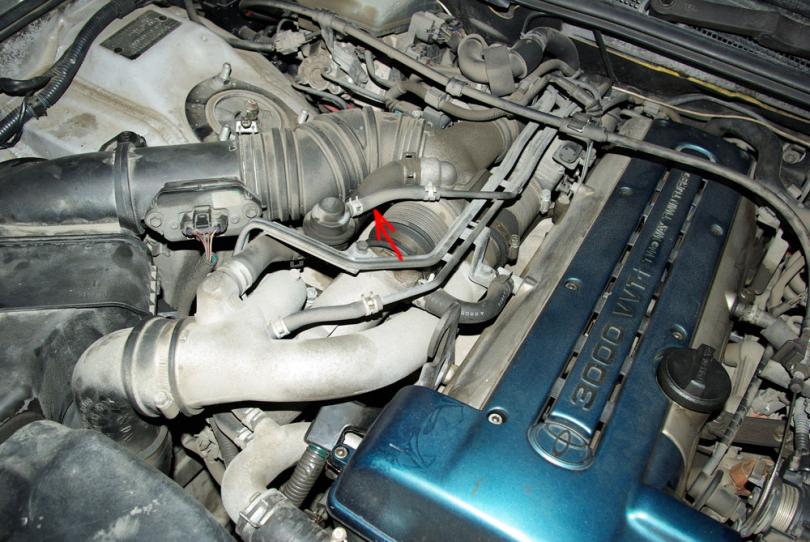

- - visual   dimko Подключай вакуумный шланг от датчика сюда че...   25.4.2010, 4:13
- - dimko   подключать туда где выделено красным? стрелочка? С...   27.4.2010, 17:53
- - visual   Да!   29.4.2010, 11:57
- - dimko   Спасибо все получилось. Хочу внести свою лепту воп...   3.5.2010, 10:18
