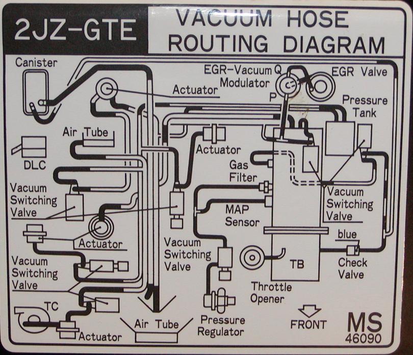

Извините если не нашел тему, в общем недавно купил Аристу 2JZ-GTE, первая моя турбовая машина, в планах многое, но сначала хочу установить датчик давления турбины. почитал куда трубку подключать, которая к сенсору идет, кто куда говорит.. вроде есть где-то заглушенный выход из впускного коллектора, там заглушка вроде, но где это находится, может кто-нить тыкнуть? mellow.gif в фишесах посмотрел только эту трубку (отметил красным) нашел не задействованную, на машине посмотрю только завтра, она в сервисе.. sad.gif датчик сегодня забрал.. заранее благодарю. rolleyes.gif

сообщение 22.3.2010, 19:15
Вот вакуумная диаграмма на Супру 2JZ-GTE без VVT-i.
Разница с VVT-i есть, также на праворуких нет EGR, а в остальном все практически то же самое.
В общем, я бы подцепил около штатного MAP'а или где-нибудь рядом.
На Аристо что-то не нашел такой диаграммы - она должна быть наклеена на капот снизу. Посмотри там, сфотай и выложи сюда, если есть.

- - Sub   1-ый вариант - не вариант. Там канал идет в коллек...   22.3.2010, 16:53

- - Sub   Вот вакуумная диаграмма на Супру 2JZ-GTE без VVT-i...   22.3.2010, 19:15

- - Sub   Да, это MAP и есть. На последних фотках, что ты вы...   23.3.2010, 5:15
- - dimko   Sub, благодарю! значит разрезаю вакуумны...   23.3.2010, 5:34

- - Sub   MAP'у ничего не будет, если запитаться из той ...   23.3.2010, 21:20

- - visual   dimko Подключай вакуумный шланг от датчика сюда че...   25.4.2010, 4:13
- - dimko   подключать туда где выделено красным? стрелочка? С...   27.4.2010, 17:53
- - visual   Да!   29.4.2010, 11:57
