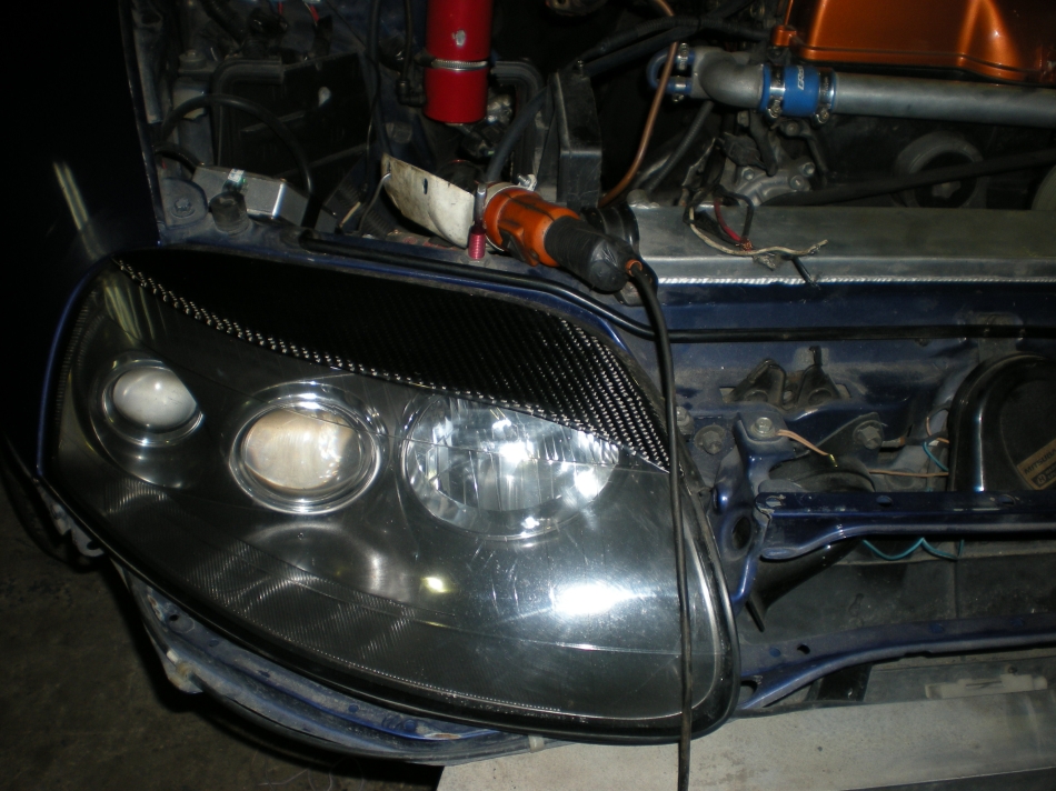

- - sobrat   приехал карбоновый капот   24.1.2009, 14:08
- - sobrat   вот   4.3.2009, 8:58
- - ximik   гыыы, сосульки а в Одессе так толком снега и небы...   4.3.2009, 9:45
- - sobrat   реснички выпадают из интерьера,думаю покрасить кап...   4.3.2009, 11:10
- - drool   Может лучше реснички снять ? а карбон оставить? и...   4.3.2009, 16:19
- - VelSu   Капот лучше покрасить.имхо:) Мне твоя, свою прошлу...   4.3.2009, 16:44
- - ximik   чё завирно?   4.3.2009, 17:58
- - sobrat   ну дак, у вас сезон длинный,есть чему позавидовать...   5.3.2009, 9:11

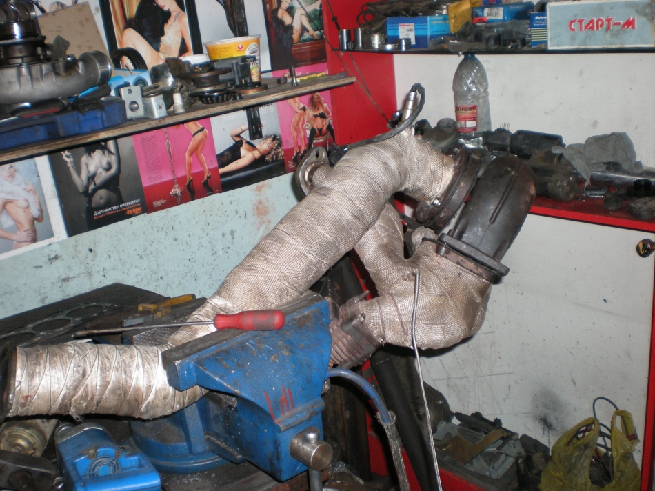

- - sobrat   замотался частично термолентой,частично асбестом с...   29.3.2009, 3:46

- - sobrat   пришла турбинка   5.6.2009, 10:22

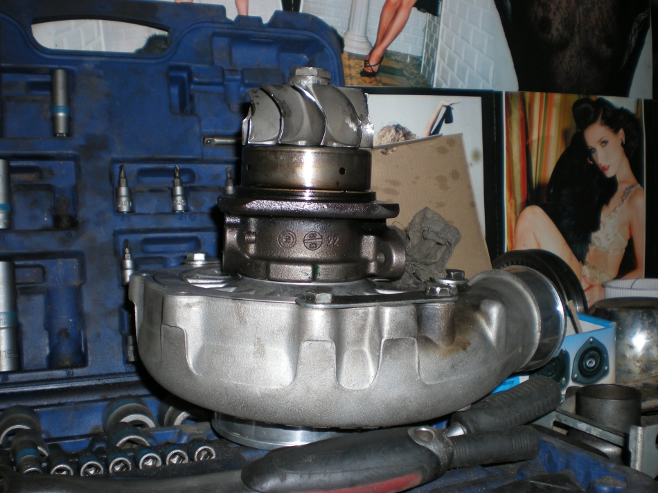

- - sobrat   Для тех кто думает, что можно с экономить мотая ко...   25.8.2009, 4:28

- - dragon66   А как так за 2-3 месяца турба сдохла? из-за чего.....   26.8.2009, 7:31
- - sobrat   dragon66, она не сдохла. Пожгло крыльчатку выхлопн...   26.8.2009, 11:32

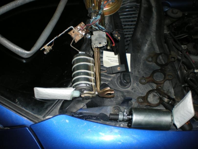

- - sobrat   поехала машин в сервис, для снятия и отправки в ре...   18.2.2010, 6:33
- - Surgut88   чёто тросики какие то ненадёжненькие.....   18.2.2010, 6:39

- - sobrat   пришла с ремонта турбина. Заменили сгоревший вал и...   22.4.2010, 8:22

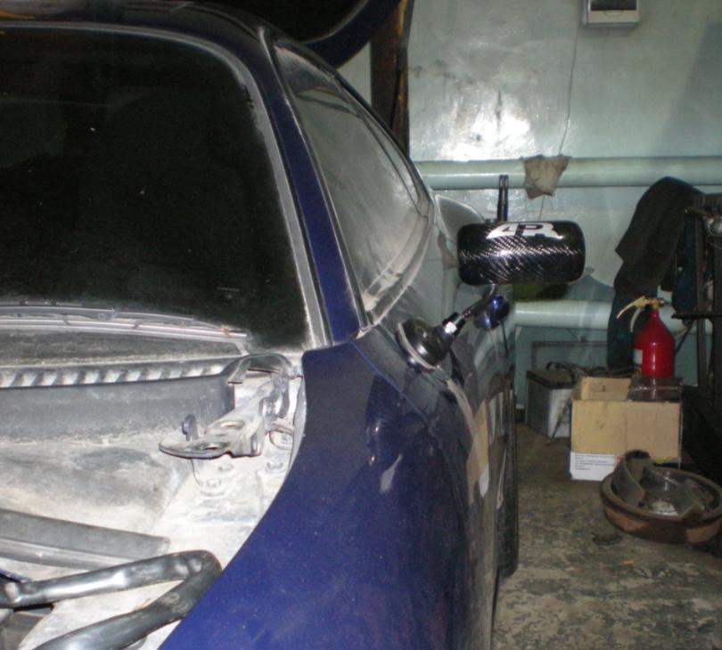

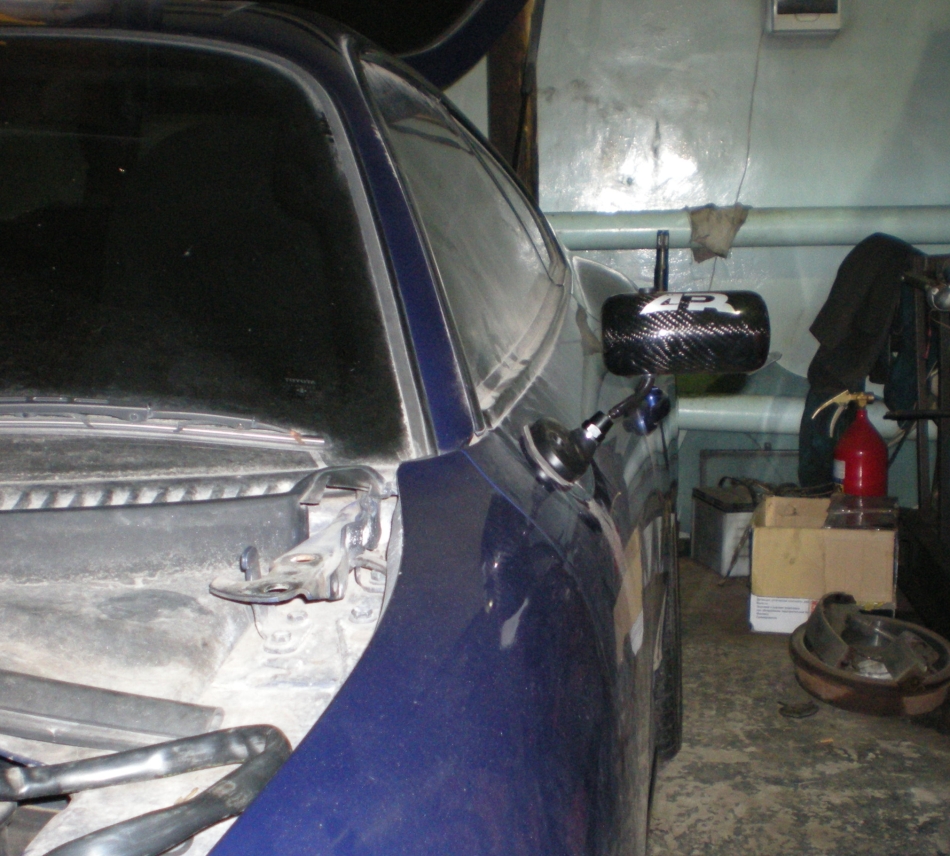

- - sobrat   переобулся   26.5.2010, 10:51

- - papont4   В зеркалах в этих гораздо хуже видно, чем в стоков...   28.5.2010, 15:23
- - ximik   у Сивака такие же, обзор г-о, смотрятся так себе....   28.5.2010, 15:30
- - сода   sobrat вот так всегда, ни от кого доброго слова не...   29.5.2010, 7:59
- - GTRi   В данном случае зеркала к общему стилю подходят...   29.5.2010, 18:28

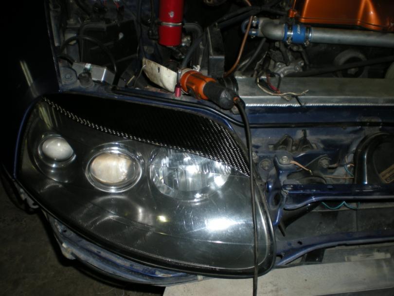

- - sobrat   счаз обвес дособиру,сделаю пару мажорских фот с ка...   31.5.2010, 7:10
- - A.Viper   Да, с бабой полюбому должно смотреться   1.6.2010, 9:40

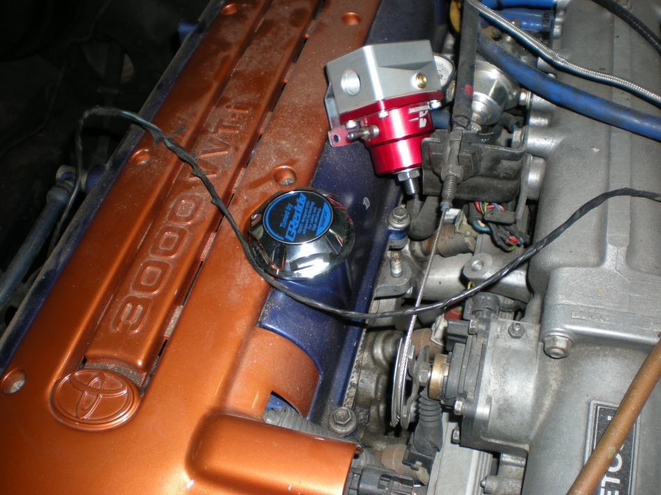

- - sobrat   Поставил новый топливный регулятор Аэромотив купле...   2.6.2010, 6:43
